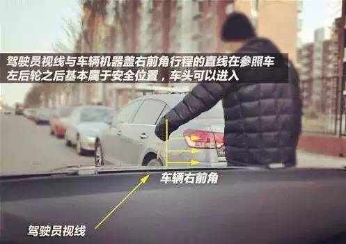

一、虽然车是在往后倒,但眼睛还要往前看看,新手尤其要注意。驾校里一般不会教这些实用常识。倒车如果不注意车头,车头两边很有可能蹭上东西,撞着人就更麻烦了。往左后倒时,要注意右车头,往右后倒时要注意左车头。车两头经常会蹭伤就是不注意这一条造成的。

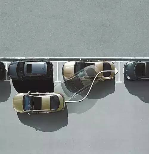

六、泊车倒车时,往后倒得越多,往前上时上得越多,越容易把车停好,尤其是距离偏小的车位更要这样操作,否则可能根本停不进去。
七、泊车倒车时,进入角以40度左右为宜,以往右后倒为例,进入后向左打方向的时机非常重要,注意车头,感觉车头能过了,就可以打方向了。这时通常车尾到了车位的后1/3处,打方向太晚的话,后面的空间不够,车身也可能太靠右,右面是墙的话就顶上了;打太早又可能车身还在外面,要挪好几次才能入位,新手可能根本挪不进去。倒车泊车,切入角和打轮时机非常重要。

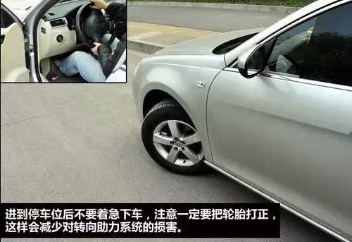

八、最后说一条重要经验:不要原地打轮,很损车,助力也沉。
