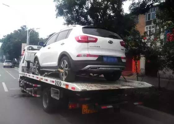

开车出门最怕发生什么?有人说怕发生事故,有人说怕违章被抓,有人说怕汽车出故障,其实这些问题都是可以避免的。按照交规行车只要运气不差,不会出事故也不会违章被抓,跑长途前检查好车辆也可避免在路上出现故障。但是有些时候一些改装或者部件会“偷偷摸摸”对你的汽车做一些“坏事”而车主不自知,直到汽车停车后抛锚或者说停在某个酒店,第二天就打不着火了。那哪些原因会导致汽车不着车呢?
汽车不着车的原因有很多,包括启动系统、供油系统、点火系统等,而且还有可能因为线束的问题导致不着车……当然今天大师并不会拿出来讲这么多,我们只讲述那些最常见的故障,如电瓶没电!电瓶亏电的频率大部分老车主都碰到过,可以说亏电的问题很常见,但是究其原因都是因为“电瓶老化”或者根本找不到原因的漏电,那什么原因会导致漏电或者加速电瓶老化呢?我们慢慢道来……

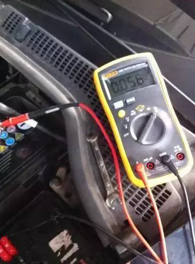

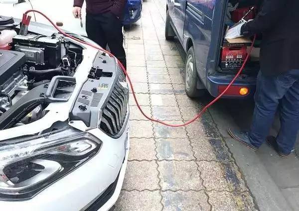

在找原因之前,先要了解电瓶亏电的表现是什么样。一般情况下,电瓶严重亏电时打火,仪表的显示屏会根据起动机的运转,屏幕开始闪烁变暗,而且起动机启动的声音沉闷无力,这样的现象就是电瓶严重亏电。或者是按喇叭,喇叭的音调变哑没有以前洪亮(不要以收音机标准,如果收音机都打不开证明电瓶废了)。

1.电气部件漏电
汽车内部部件漏电的现象并不多见,一般这种情况多见于中高端车型,因为这些车型上的电脑控制模块和执行机构较多,导致电路比较复杂,一旦出现短路或者线路受损非常容易漏电。而且漏电导致的电瓶亏电,检查起来比较繁琐,必须一个部件一个部件确认,所以导致亏电的大部分都是改装件。

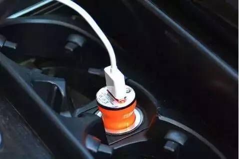

3.点烟器转换接头
对于部分车型来说点烟器接口是“常电源”,也就是说汽车在熄火的状态下点烟器是有电的,如果车内有什么车载充电器、车载净化器、车载导航等等。这些设备在汽车熄火后会慢慢损耗电瓶的电量,冰冻三尺非一日之寒,慢慢的电瓶开始亏电,直到汽车抛锚。

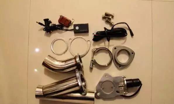

4.部分改装
有些车主在车上加装了GPS定位,无疑这个定位系统必须24小时打开,且需要电瓶24小时供电。还有一些改装如电动尾翼、电动运动尾排(遥控控制阀门)等,非常有可能接到汽车的长火线上,结果不用多说。
当然上述的只是说了一些比较典型的改装,其实还有很多不正规的改装会引起电瓶损耗,加装的电路就变成了汽车内部的电路,一旦有短路等问题就会产生漏电现象,对于电瓶来说不但引起亏电,还会加剧电瓶老化。
