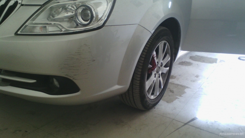

微小的刮痕
急救产品:细蜡、粗蜡
轻微刮花的漆面损伤部位是在面漆的表层,可以通过打蜡完全修复。用混合剂处理,擦拭方法为直线擦拭,然后再打上蜡,可以先用粗蜡,再上细蜡,由内往外同样的方向,这样,细微刮痕就几乎都去掉了。当然,还有一个更省钱的方法是用牙膏修复,轻轻涂在浅度划痕处,然后用柔软的棉布逆时针抹,几次下来,不仅减轻划痕,还能避免空气对车漆伤处的侵蚀。
