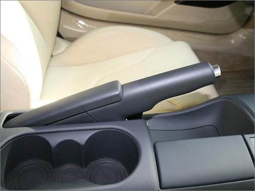

现代汽车对于机械控制电子化的运用已经越来越广泛,从基本电子方向助力到复杂主动转向比例控制这些以往都是采用液压以及机械控制为主的部分,也逐渐向电子化控制靠拢,驾驶者能通过直接机械连接来自主控制的部分已经越来越少了。在所剩无几的几块处女地中,就连操控发烧友至爱的手刹也逐渐地落入了电子化控制的"魔掌"。
但既然越来越多的车型都开始配备了电子手刹的功能,说明它已经逐渐地被人们所接受。从以往的高档豪华级别开始普及,可以看出厂家对于这一技术的厚望。

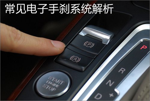

电子手刹也就是电子驻车制动系统。电子驻车制动系统(EPB: Electrical Park Brake)是指将行车过程中的临时性制动和停车后的长时性制动功能整合在一起,并且由电子控制方式实现停车制动的技术。
电子手刹是由电子控制方式实现停车制动的技术。其工作原理与机械式手刹相同,均是通过刹车盘与刹车片产生的摩擦力来达到控制停车制动,只不过控制方式从之前的机械式手刹拉杆变成了电子按钮。

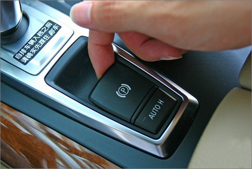

从电子手刹从基本的驻车功能延伸到自动驻车功能AUTO HOLD。AUTO HOLD自动驻车功能技术的运用,使得驾驶者在车辆停下时不需要长时间刹车。以及启动自动电子驻车制动的情况下,能够避免车辆不必要的滑行,简单的说就是车辆不会溜后。
传统的手刹在斜坡起步时需要依靠驾驶者通过手动释放手制动或者熟练的油门、离合配合来舒畅起步。而AUTO HOLD自动驻车功能通过坡度传感器由控制器给出准确的驻车力,在起动时,驻车控制单元通过离合器距离传感器,离合器捏合速度传感器,油门踏板传感器等提供的信息通过计算,当驱动力大于行驶阻力时自动释放驻车制动,从而使汽车能够平稳起步。
就算平时在市区行驶的塞塞停停,只要你启用AUTO HOLD功能,便会启动相应的自动驻车功能。聪明的AUTO HOLD自动驻车功能可使车辆在等红灯或上下坡停车时自动启动四轮制动,即使在D挡或是N挡,你也无需一直脚踩刹车或使用手刹,车子始终处于静止状态。当需要解除静止状态,也只需轻点油门即可解除制动。这一配置对于那些经常在城市里走走停停的车主来说确实实用,同时也减少了大家由于麻痹大意造成的一些不必要的事故。
电子手刹的使用方法也是大同小异,都是通过一个按键来启动\关闭手刹功能。启动电子手刹可以在车辆任何状况下进行启动,即使在行进过程中误按,由于油门还处在工作位置所以电子手刹功能也会立即关闭;如果在紧急刹车过程中按下,大部分电子手刹系统都会额外提供更强的制动力来辅助,部分车型更具有电子制动力分布以及限速制停的功能。
而当关闭电子手刹时则全部车型均需要在踏下刹车踏板的状态下才能生效,这样对于自动挡车型来说就能避免在塞车蠕动时由于大意造成的事故。但在手动挡车型上也同样加入这样的限制似乎就有的多余了,浪费了手刹对于斜坡起步的帮助这一基本功能。

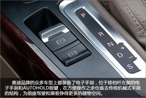

在大众和奥迪系列的自动挡车型里,电子手刹系统也加入了上文所说的AUTO HOLD自动驻车功能。这个功能可能在刚开始用的时候会要有一段适应期,特别是起步时,油门踩下去而刹车又未能及时松开的尴尬时间就特别需要适应。不过总的来说还是利大于弊,解放了的右脚和右手就可以在塞车时做很多事情……反正不是坏事就好。

对于车厂来说,电子手刹的出现可以省去了一大堆传统手刹的零部件。虽然传统手刹零部件与电子手刹总成相比,价格上不一定有优势,但省下的空间(通常都是省下前排中间的位置)可以有更大的用处;整个电子手刹工作模块可以应用在大部分车型上,从而降低生产成本将这个技术普及到更低一级的车型上。
