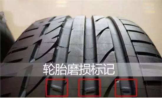

胎面损耗接近磨损标记
轮胎使用磨损存在两个拐点:一是轮胎花纹深度磨损到3.0mm,制动能力和防滑能力就下降了,尤其是雨雪天操控感觉明显;二是轮胎花纹深度磨损到1.6mm,此时轮胎的制动、防滑能力严重降低,导致车辆失控,到达此磨损程度,必须更换。而且,最好在达到如此程度的磨损之前就更换轮胎。车主沿着胎壁上的三角标志,可以在胎冠的花纹里找到磨损标志。

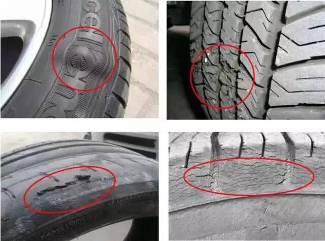

轮胎有鼓包、裂缝
轮胎鼓包常见的问题,引起的原因也是多种多样,不正确的气压、恶劣的路况、意外的撞击等,造成胎壁帘子布断纱,形成鼓包。而且,经常上马路牙子和停车时轮胎剐蹭障碍物也可能造成胎壁受损,出现“鼓包”现象,一定要马上更换。
外伤性开裂缝,位置、形状和大小都没有规律性,也是在行驶中碰撞、挤压、擦刮异物所致。有的开裂是在橡胶表面,有的则会伤及胎体帘线,严重会造成轮胎瞬间泄气,构成安全隐患,必须更换。

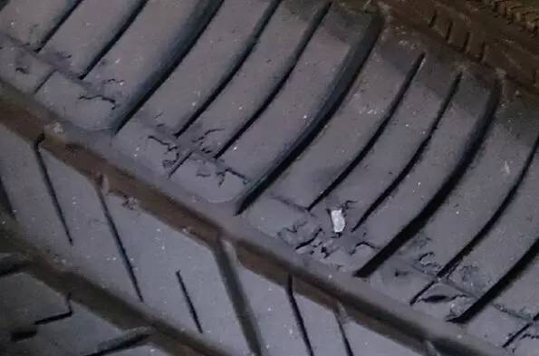

轮胎起皮

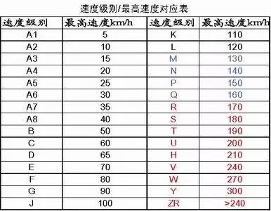

轮胎起皮对爱车来说杀伤力是很大的,严重会发生事故。轮胎都有速度级别指数,如果过快行驶会造成起皮现象,如果长时间在沙石路面或恶劣的路况下行驶,再好的轮胎也经不住磨损,会引起起皮,使用寿命下降。在夏季,胎内温度达到135度,橡胶和帘线受到很大的破坏,引起脱层。

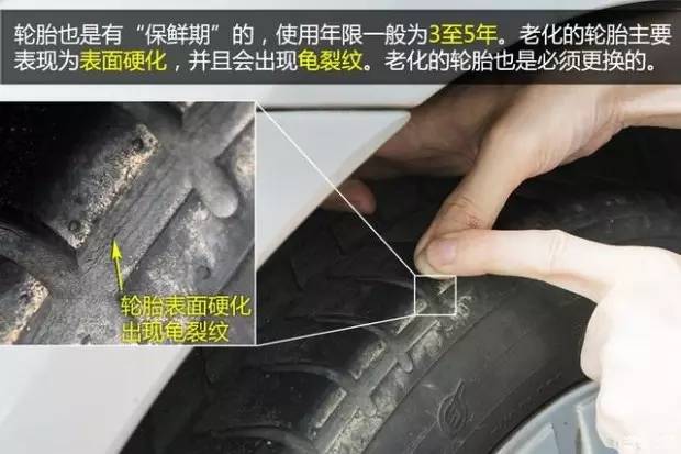

轮胎超期服役
正常状态下,轮胎的保质期在5年左右,即便轮胎走的里程非常少,超过这个时间,轮胎就开始老化,表面硬化,出现龟裂,弹性减弱,甚至胎面变形,继续使用存在爆胎风险。而且,即使是全新的轮胎,搁置5年左右,虽然没有什么磨损,橡胶也已老化。如果车辆一年开2万公里,2~3年考虑更换;一年开1万公里左右,4~5年考虑更换。

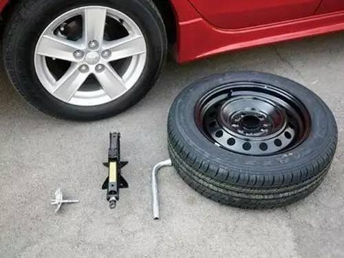

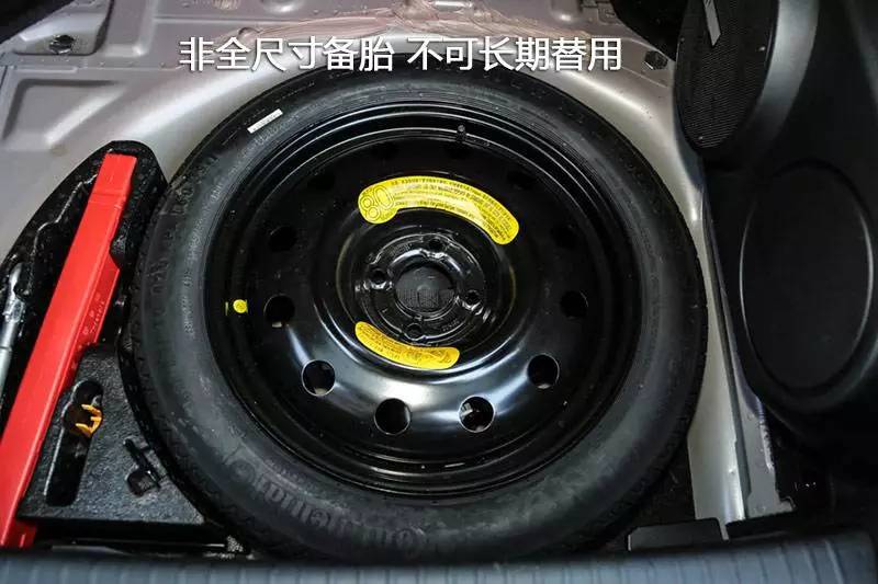

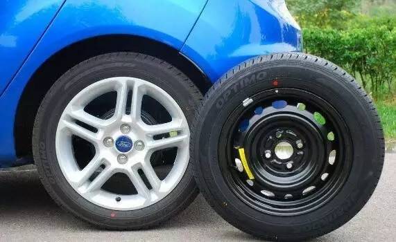

备胎长期使用
切忌!备胎不能作为日常轮胎使用,只为应急。备胎和日常使用的轮胎尺寸、花纹、胎压、厚薄都有差异,一般低压胎是2.0到2.5个压力之间,备胎是2.5到3.0个压力之间,没有气压表的车主也无法进行调压。使用时间不一样,老化程度也不一样,非常不安全!

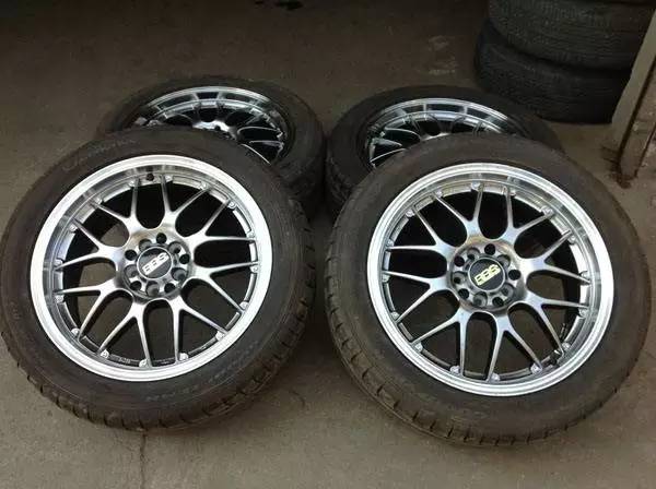

轮胎越大越宽越好
车主为了提升行驶性能,会选用更宽的轮胎与更低的扁平比。更宽大的轮胎给人一种很强的运动气息,安全性确实起到提升的作用。但价格高,会提高油耗,而且还得配合更换轮毂。如果是家用轿车乖乖标配轮胎满足日常使用,才是最明智的选择。
