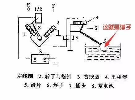

首先,了解一下油表工作原理
在汽车油箱里有一个漂浮在油面上的浮子,随着油量的增减,油面上升下降,浮子也随之上下漂动,表现在油表上就是指针的左右滑动或者油格子的增减。
▲油表工作原理示意图

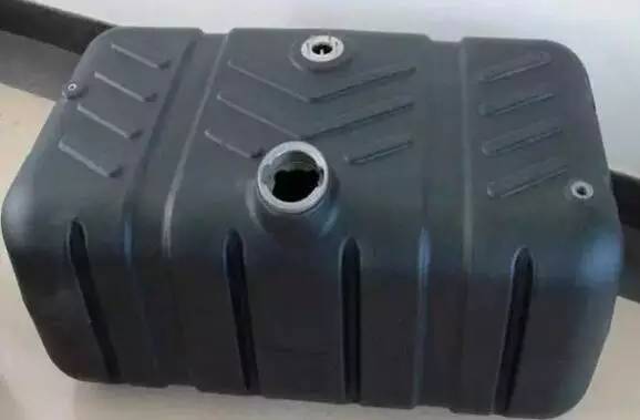

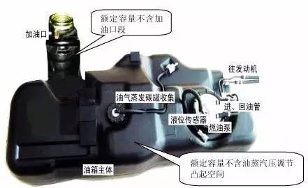

汽车油箱奇形怪状
大家可能以为汽车油箱长得“规规矩矩”的↓↓

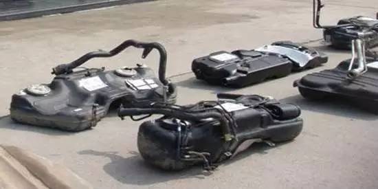

但其实它指不定长成什么鬼样,例如↓↓
此外,还有连接油箱主体的加油管、滤清器、加油延伸管等部件内也都充满了油。这些油的体积也不能忽略不计。
▲油箱构造
因此,油面高度和油箱的实际存油量不是简单的线性关系。假若一辆加满油的汽车在使用了一段时间后,油箱内油面高度下降了二分一,浮子也随之降了二分一,表现到油表上就是指针也下降了二分一,但由于油箱形状不规则,实际上汽车消耗了不止一半的油。
为什么这么说呢?因为一般油箱下半截容积比上半截小很多,所以虽然浮子处于油箱二分之一处,可实际上油箱剩下的燃油已经不足一半了。而车主们由于被油表误导,往往以为油箱里还剩二分一的油。这也是为什么通常油表指针过半后就会下降得更快的原因。

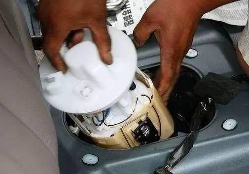

浮子或相关设备出现故障
浮子若出现问题,油表的显示就更不准确了。而这样的小故障,由于车主偏信油表,往往难以察觉。
曾有车辆在高速上抛锚,经查是油箱彻底没油了,可是油表上显示的却是满格。进一步检测才发现,原来是车辆上一次加油太满,浮子被卡在油箱最上层,才导致油表一直显示满格。
此外,如果传输电信号的导线故障,或者行车电脑出现问题,都有可能影响油表显示。因此,通过油表判断加油升数是不合理的。

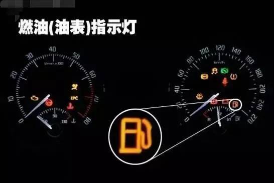

黄灯亮了要去加油
油表黄灯亮了,表示油箱内油量偏低,这个时候你该去加油了。但最好还是在黄灯亮之前加油。
因为汽车内的电动汽油泵需要浸泡在汽油里散热降温,如果汽油太少,油泵不能被油包围住,散热效果就大打折扣,这会影响到油泵的寿命。此外,燃油太少还会增加油泵工作负荷,影响排气系统等。
