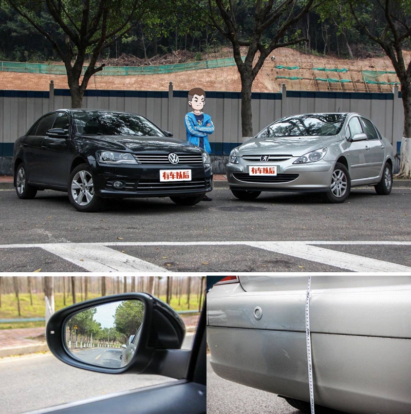

今天借来了一辆东风标致307和一辆一汽大众宝来,代表目前马路上最常见的主流紧凑型家轿。其中,宝来为主要演示车辆,后视镜为常见的单曲面后视镜。标致307则为辅助演示车辆,后保险杠离地高度约70cm,为同级平均高度。(注意:不同车型间存在细微差异)

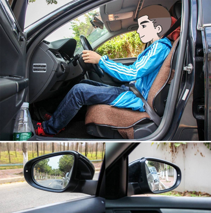

为了让演示更有代表性、科学性,砖叔请出中等身材的番茄哥(身高170cm),并把座椅、后视镜按标准方法调节。(还不知道如何正确调节座椅和后视镜?)

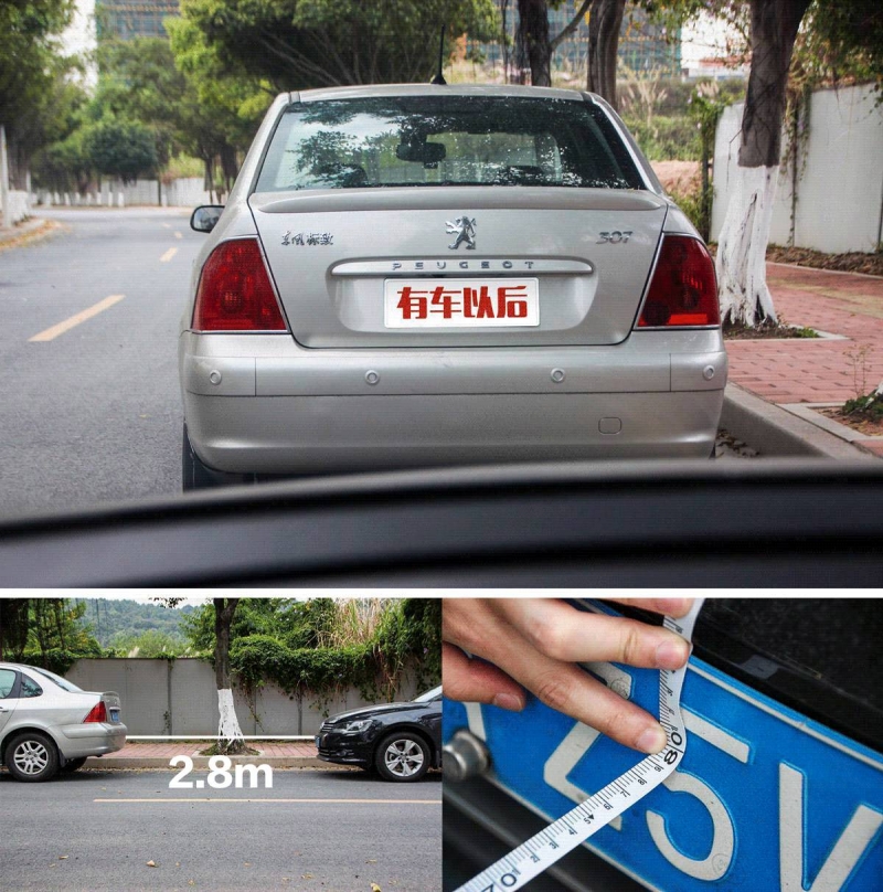

堵车是追尾高发场景。由于避免加塞,很多人习惯紧贴前车,前车起步后又大脚油门跟上。如果此时前车急刹,一次激情的亲吻很难避免。那么,该如何正确保持与前车的距离呢?很简单,我们可以以前车的后保险杠为参考物,观察与前车的位置关系。
首先,当看到车头与前车保险杠下沿重合时,测得此时两车的距离为2.8米。如何在堵车中保持这个车距,很有可能会被加塞。

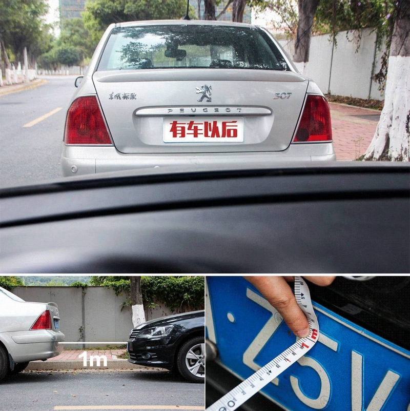

还是更靠近一点吧!当车头与前车保险杠上沿重合时,两车距离刚好为1米。这个距离既能保证足够安全的空间,又能避免被加塞,比较合适。当然,推荐新手保持稍远的距离,能保证足够长的反应时间。

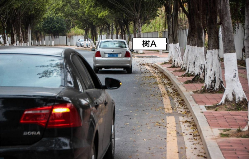

“两秒法则”是什么?以上图为例,如果307在某一瞬间经过树A,与307保持同一速度的宝来在两秒后经过树A,那么307和宝来之间的车距就是合适的。

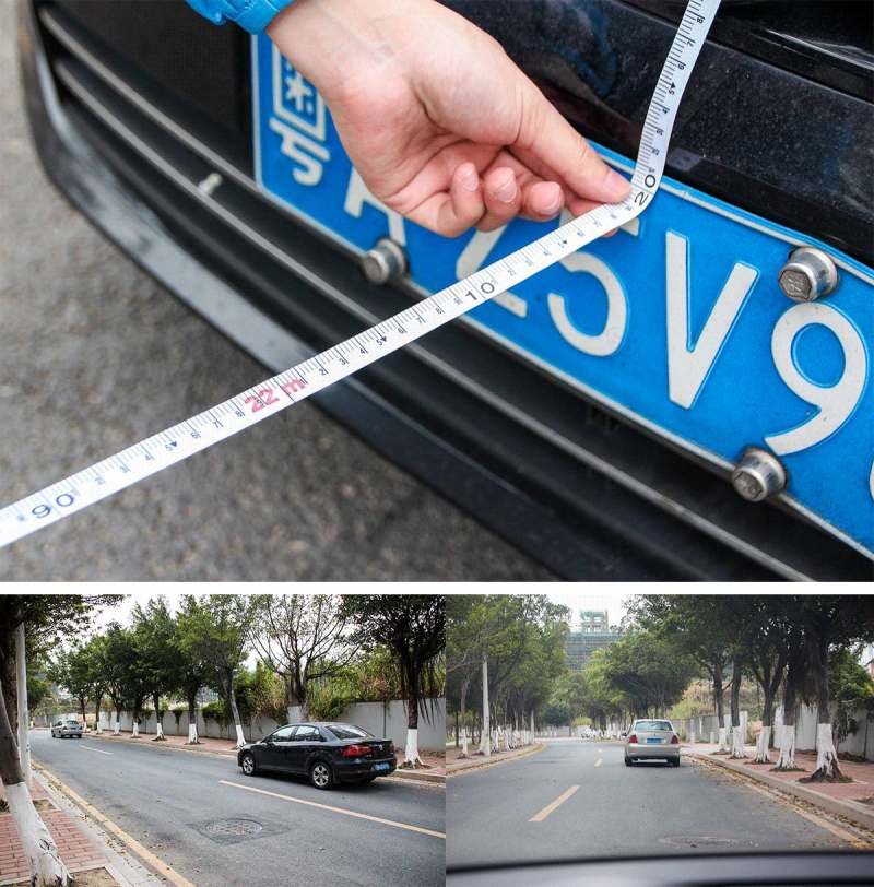

大部分城区畅顺时平均车速约为40km/h,那么经过计算两车间的安全跟车距离约为22米。22米到底有多远?从车外看以及从车内看的效果分别是这样的。

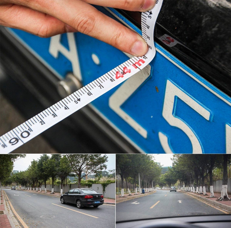

大部分快速路的平均车速能达到60-80km/h,那又该保持多长的距离呢?根据“两秒法则”得出,车距约为44米。此时,车外和车内看两车距离是这样的。

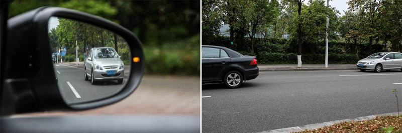

道路上每一次变道都充满着危机,所以必须为变道留下足够的空间。要让自己成功变道的同时,更不能影响到他人的正常驾驶。如何判断空间是否充足?这时候必须借助外后视镜。

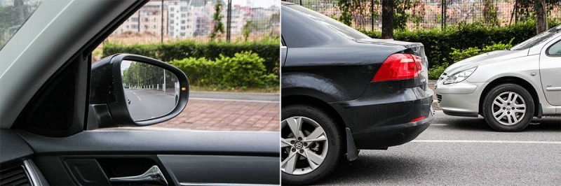

当宝来的车尾与307的车头重合时,番茄哥能通过后视镜看到307车尾的一部分。此时明显没有足够的空间完成变道,强行变道很容易出现危险情况。

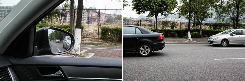

如果能从后视镜里看到307的一侧头灯,此时宝来与307之间约有一辆车的距离。这个距离对于城区驾驶时的变道是没问题的,但对于高速驾驶空间依然较小。
如果在后视镜中能完全307的车头,此时宝来与307之间的距离增至两辆车的长度。这个距离已经能很好地满足高速行驶时安全变道的需要。
