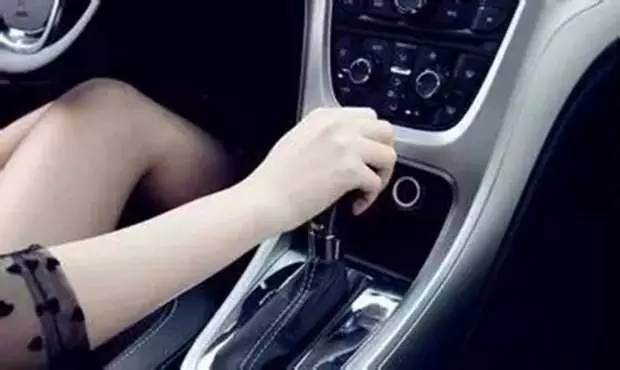

高速行车时切换挡位
毁不毁车?
明确的告诉你
自动变速箱的
D、S、M、L、D3、D2等等....
总之除了P、R、N这仨
其他的
行驶中都可以随时切换
sport、sport+、eco、雪地模式
这些模式也是可以在行驶中切换的
这些
对车都没有伤害
放心大胆的去用吧
挂S挡需要按解锁键
用停车之后再挂么?
挂进S挡需要按挡位解锁键,用不用停车挂S挡?
不用~
即使S挡需要按挡位解锁按钮才能挂
也没关系
这也不伤车 放心吧
实在不放心,看看说明书呗~
说明书是好东西

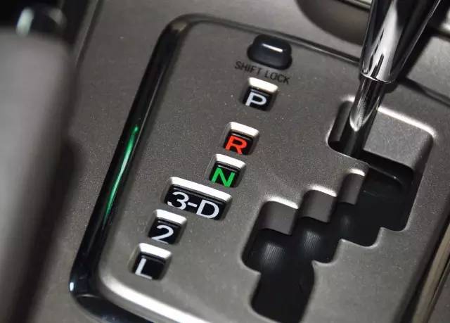

自动变速箱D1 D2 D3 什么意思?
很多小伙伴在后台提问
D3、D2、D1是什么意思?
这个D3、D2、L(D1)
其实是挡位限制的意思
把车的最高挡位限制住
比如你放在D3上
变速箱会在1、2、3挡之内自动选择
但最高是3挡
这和手自一体还是有区别的
大家感受一下
关于限制挡位和手自一体的更多区别
自动挡驾驶基础篇
这种挡位好处就在于
你可以享受更大的扭力
以及利用发动机制动
一般用于爬坡或者下坡
