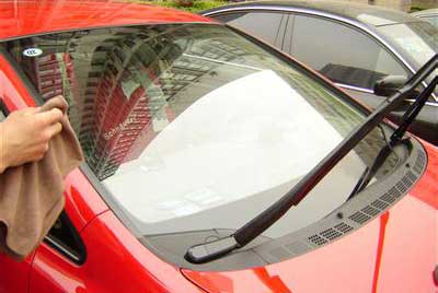

其实,对“劳苦功高”的风挡玻璃的呵护主要是雨刮器和风窗洗涤器的正确维护和使用,可能说起来并不复杂,但真正能坚持做好就不那么容易了。
先说一说雨刮片。由于雨刮片胶条在制造过程中加了少量防止老化的蜡质,在第一次使用雨刮前,用软布蘸少许洗窗液对雨刮片胶条“刮舌”数次,以洗去其表面的蜡质。因为风挡玻璃和“刮舌”表面的任何油性物质都会增加刮刷阻力,降低刮刷的刮净度。当然,对雨刮片的“刮舌”呵护并非一次就大功告成,因为空气中灰尘以及车辆尾气排出的油污等微小物质均会附着在风挡玻璃和刮片上,增加刮刷时的摩擦力。同时,若“刮舌”表面附着大量灰尘,还会降低其弹性,影响使用寿命。
除了“刮舌”,日常使用雨刮器也应该“有所为有所不为”。当车窗玻璃干燥或有包括积雪、结冰、泥浆块、干硬鸟粪等障碍物时,请您不要使用雨刮,否则会损坏雨刮片、雨刮马达和玻璃。同样,冬季寒冷天气使用雨刮前,应先检查刮片是否已冻结在车窗上,如已冻结请先开启风窗加热功能,确保前后挡风玻璃及刮片间的冰融化后方可正常使用。此外,冬季冰雪天气,雨刮片胶条的楔形槽中如果夹有冰粒会使“刮舌”变硬,妨碍正常翻转,也须通过风窗加热功能融化刮片上的冰粒,恢复“刮舌”的弹性。
为保证良好的刮刷、清洗效果,车主朋友应该使用指定的风窗清洗液,严禁使用清水作为洗窗液。因为专业洗窗液中加入了溶解油污、改善玻璃润湿界面的成分,其冰点也远低于零摄氏度。同时,尽管专业洗窗液的冰点远低于零摄氏度,冬季里在使用风窗洗涤器前,仍须在发动机开启数分钟后再使用洗窗液,以确保洗窗液未冻住。
