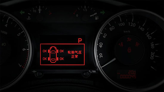

也许您听说过车辆配备了轮胎压力监测系统(TPMS),这个高科技玩意儿目前还只是配备在一些中高档车上,可是这个高科技东西有时候却并不那么好使。
这个系统有一个普遍存在的弊端,就是只对漏气和胎压低的情况进行警示提醒,但是气压高的时候却没有警示。提醒大家不要过于相信车里的胎压监测系统,有时候自己动手检查可能比高科技更靠谱。
