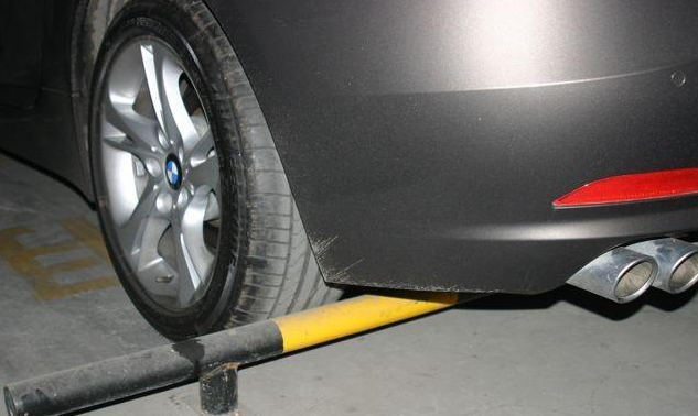

现在很多轿车的底盘阀低。容易刮底,涉水发动机容易进水是我们比较痛苦的事情。最近,跟几个开车老手交流后,学到以下几个小技巧,希望能给大家一点帮助。
1、开车上下坡度比较大的地方时,直行肯定刮底的情况下,需要注意:首先尽量让同车的人员下车,减轻车的载重,可以一定程度上升高离地间隙。
其次,上下坡时,不要直行上下坡,要尽量从侧面切入坡道,一个轮一个轮的上下坡,这样就不容易刮底了。比如说,先向右打方向,再向左回方向,从右侧切入坡道时,上下坡的轮子顺序是:右前轮-右后轮-左前轮-左后轮。
