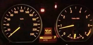

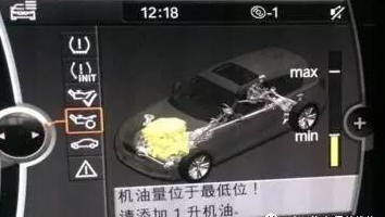

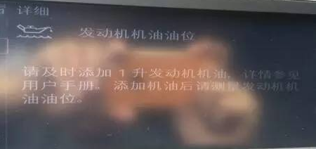

这个提示相信很多宝马车主遇见过,也不时有提问“我的车子经常提示请添加1L机油,怎么回事?”,对于这个问题,有的是正常消耗,有的是车子真有问题。至于车主说的经常,这个对于每个人都有不同的界定,是每天、每周,还是以1000公里、3000公里等来界定,也就不好回复,所以下面分享一点自己对这个问题的看法,以及相关的知识点,希望看完后大家遇见这个问题会有自己的答案。
