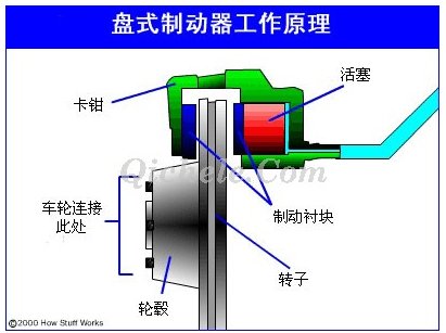

盘式制动器在使用过程中,常见的故障有气阻、制动力不足和制动时有噪声等。
一、气阻
盘式制动器的发热部位集中在很窄的制动衬块上,其单位压力又比鼓式制动器大,制动衬块和钳体的活塞直接接触,因此制动时的热量极易传给制动液。这样,使盘式制动器容易产生气阻现象。但是,若采取相应的措施,也可防止气阻现象的发生。
