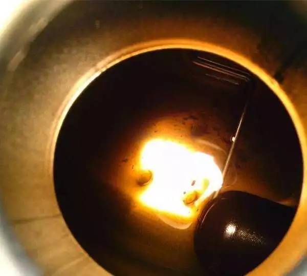

一般维修车辆的汽修工,都知道,油箱里面会有水,你别不信,车子开久了,你拿去dealer店打开油箱也会发现有水的,那么问题来了,这些水是从哪里来?跟加油站会不会有关系呢?到底会不会流入到发动机里面去,对发动机有影响吗?
今天就来跟大家说说油箱里的水,为什么会有水。

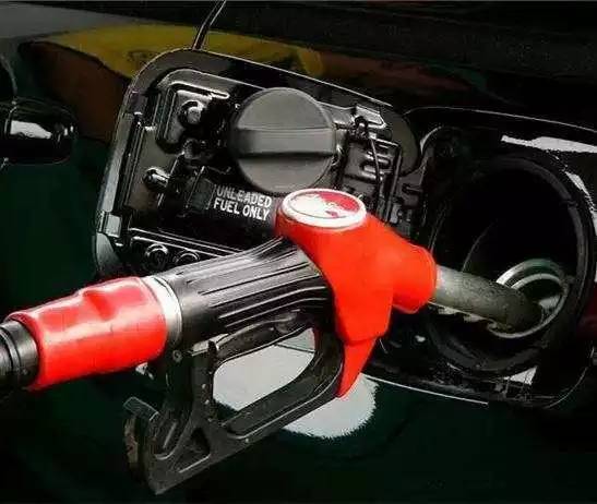

大家可能都知道,开空调外面都会有水滴出来,这是因为水蒸气遇到冷的物体的时候就是液化成水,而每次加油的时候,油会挥发,而挥发会制冷,使油箱制冷,当加油时空气进去到油箱里就会冷凝成水,每次加油要用上1-2分钟,那么每次积累半滴水,那么两三年下来,都有不少水分了,就是这样简单的物理道理。当然不排除有写加油站掺水,导致油箱进水。
那么会对发动机产生危害吗?
其实不会对发动机产生危害的,从油箱到发动机之间,有一个部件就是燃油滤芯,这个部件就是用来过滤杂质和水的,所以不会渗入去到发动机里面,但是燃油滤芯要定期更换,不然的话燃油滤芯失效了,杂质和水就会顺利的进去到发动机,从而损害发动机,所以不要忽略了燃油滤芯的检修。
另外,油箱也要定期清理,不然里面的水会越积越多,因为水会沉到底部,加大了燃油滤芯的负荷,清洗油箱总比换滤芯便宜吧。
