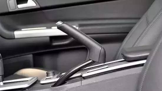

开车上路除了油门、刹车,手刹也是非常重要的。因为只要是停车一般都需要拉上手刹保证汽车停放安稳,一些奇葩的意外事故很多由于手刹没处理好而发生。手刹是我们常用的汽车操作之一,因此对于汽车手刹的保养也是十分重要的。接下来我们来说说怎么正确使用汽车手刹?

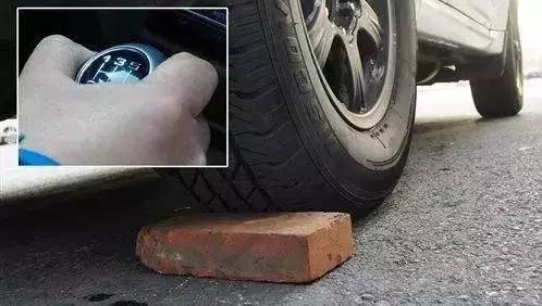

1、坡道长时间停车拉手刹
很多车主将车辆停在坡道上,这时候也习惯把手刹拉上,这样对于手刹的损伤还真的挺大的。陡坡长时间停车最为稳妥的办法是先拉上手刹,然后找些砖头卡住轮胎,然后放下手刹再拉起,让砖头和手刹均匀分布制动力。

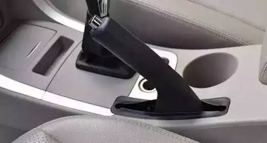

2、不要把手刹拉到最顶
手刹的作用是车辆停止后稳定车辆,避免溜车造成事故。但是拉手刹并不是拉满就是最好的,让我们的车辆保持在一个平稳的,不溜车也不移动的状态之下最好。科学的来说,我们在拉手刹的时候,只要拉到手刹的百分之70到80左右就可以了。手刹拉得太满,会使车辆的手刹使用寿命变短,效果变差。

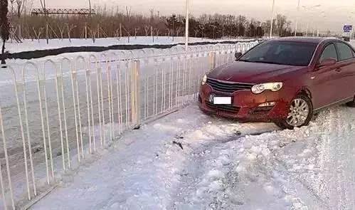

4、冰雪雨天气拉手刹要注意
冰雪天气,手刹化掉的时候,有可能会覆盖到手刹拉线上,然后再冻住。冻住之后,手刹就无法被放下,车辆自然无法行驶。在极端天气下,可以采用挡位和障碍物来驻车,更完美的情况是,找一个特别平坦的车位。
