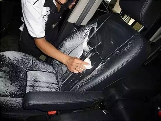

-真皮座椅清洁后别快速吹干
目前,座椅基本上分为真皮座椅和绒布座椅两种,其保养方法也不相同。
中、高级轿车多是真皮座椅,化学清洗剂是不能随便喷上去的,应选用强碱性的清洗剂,像肥皂水之类。用干净软毛巾温水浸泡,将肥皂适量均匀打在毛巾上,然后轻轻擦拭座椅(褶皱处可反复擦拭)。擦完肥皂通风晾干,用清洗过后不含肥皂的湿毛巾擦拭两遍即可。此法也适用门内饰和仪表盘处塑料件。其原因是肥皂(香皂)去污性强,且对人体皮肤无刺激,对真皮件更实用。在清洁后不要用吹风机去快速吹干皮革,应用棉纸或柔软毛巾擦干,避免刮伤真皮,也可以在阴凉通风处自然风干。
至于织物面料的座椅,处置起来相对简单一些。织绒座椅不是很脏的时候,可用长毛的刷子和吸力强的吸尘器配合,一边刷座椅表面,一边用吸尘器的吸口把污物吸出来。对于特别脏的座椅,清洁时就要进行以下几个步骤:首先用毛刷子清洗较脏的局部 (如较大污渍、垃圾等),然后用干净抹布蘸少量中性洗涤液,在半干半湿的情况下全面擦拭座椅表面(注意抹布一定要拧干),最后用吸尘器再次清洁座椅并消除多余的水分。
