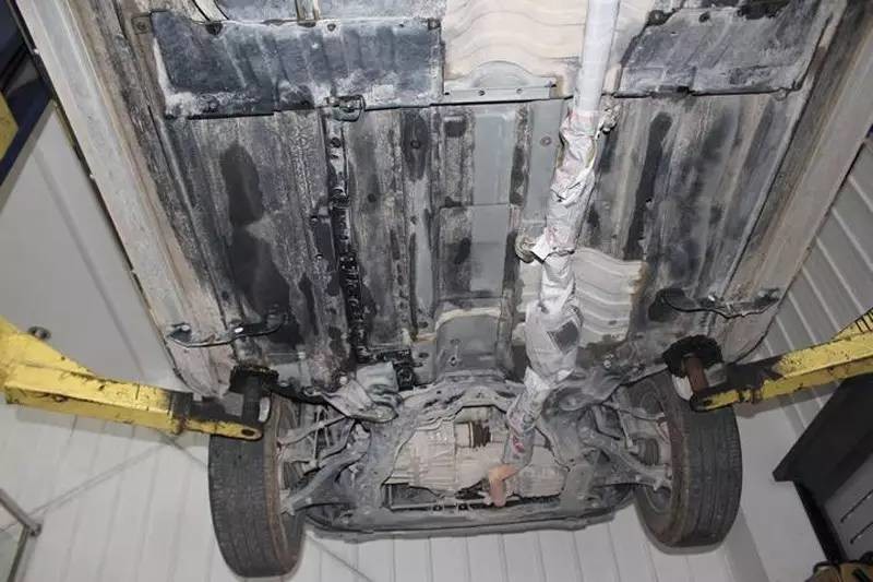

底盘装甲——在汽车底盘下喷涂一层2~4mm厚的密封材料。

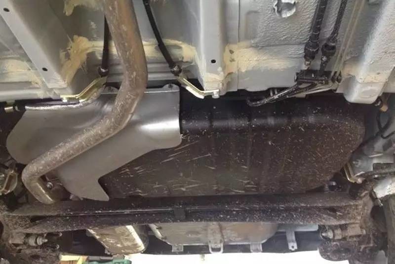

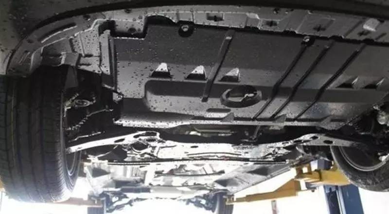

底盘装甲前
底盘装甲后

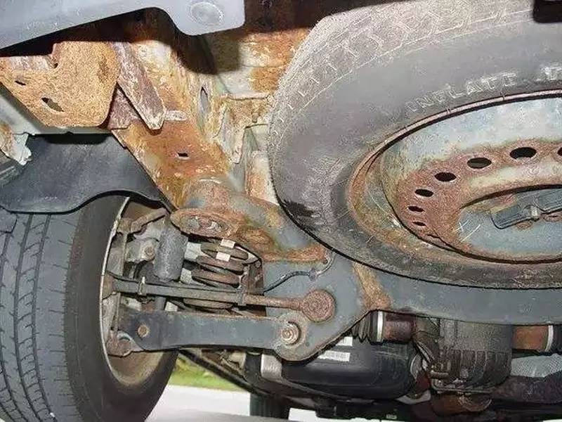

2.防锈蚀
老司机们常说“烂车先烂底”,尤其南方大部分地区普遍降水量较大,雨中所包含的酸性物质腐蚀性极强。如果经常在下雨天行驶,或是停车位长时间处于积水状态,车辆底盘被腐蚀的概率将会进一步增加。底盘装甲可以有效抑制雨水和积水对车辆底盘的锈蚀。

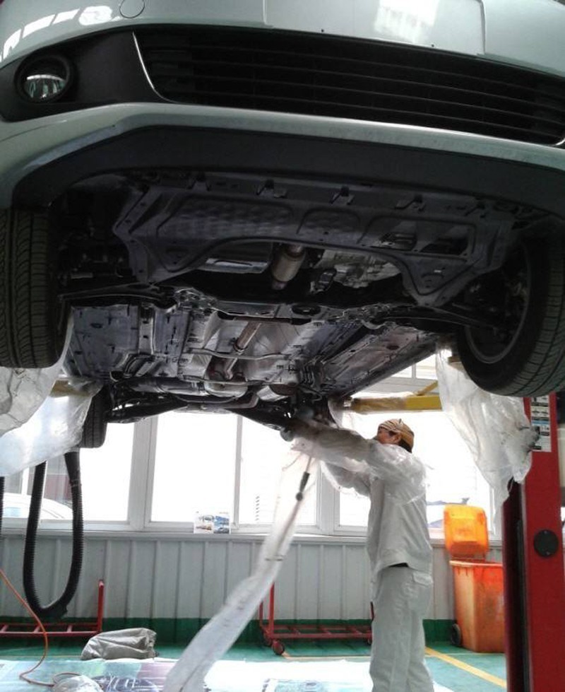

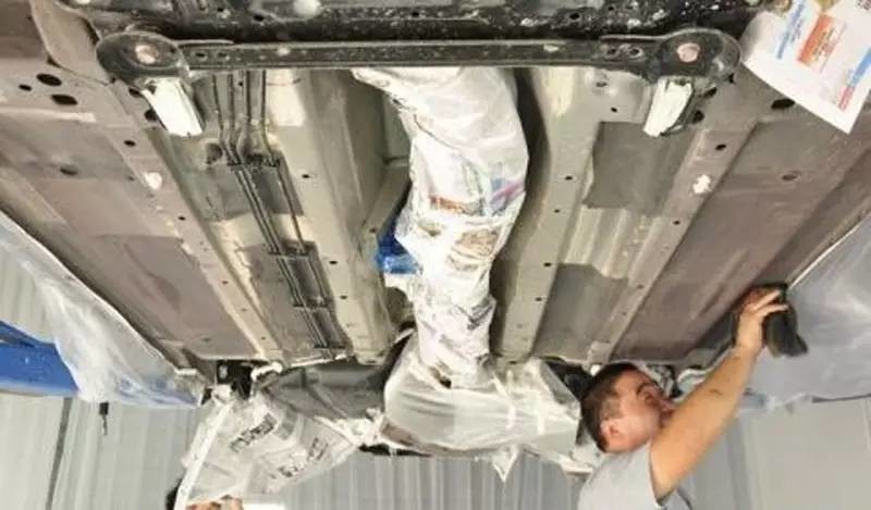

1.做好清洗
清洗底盘,将底盘的泥沙、油污、腐锈等杂物去除。此后清除底盘缝隙中的水,并将其擦拭干净。

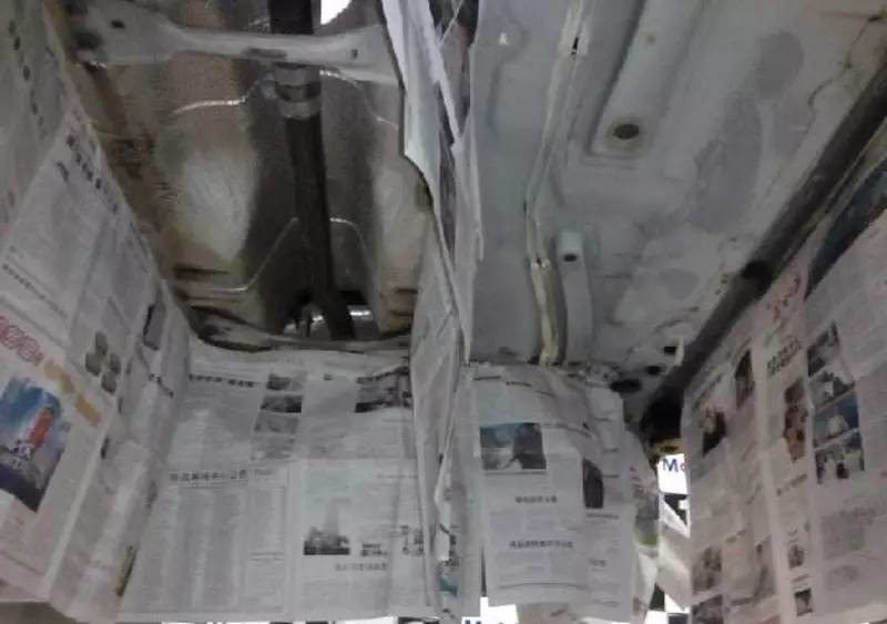

2.局部遮盖
“底盘装甲”不是喷涂底盘的所有部位,例如发动机油底壳、变速箱外壳、进排气岐管等相关部位,都需要进行适当的包裹及遮盖,避免误喷这些部位。如果误喷在排气管上,车辆行驶时排气管的温度将会增加,此时在高温作用下的误喷附着物会产生难闻的味道,极大的影响行驶质感。
3.喷涂次数很重要
“底盘装甲”通过喷枪喷出,需均匀喷涂在车辆底盘的指定位置。通常情况下,底盘装甲厚度在2mm-5mm之间。达到这个数值,往往需要多次喷涂。在前一次喷涂完全干透后,方可进行下一次喷涂。有必要强调的是,做底盘装甲尽可能去正规的门店,因为他们会保障喷涂次数,及底盘装甲的厚度。不正规的小店,往往会为了赶工,减少喷涂次数,一句话概括就是糊弄事。
