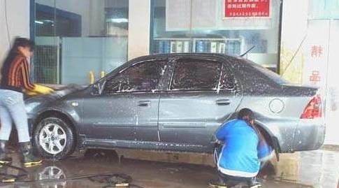

天气一天天变暖,相信很多车主这几天都会自己清洗爱车。其实很多洗车的方法是不正确的或者是不科学的,殊不知这里面还有不少学问。那么究竟能不能自己清洗爱车?怎样清洗才不会伤车呢?今天大师兄就教教大家这自己动手洗车的玄机。

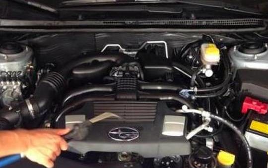

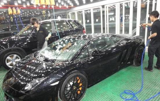

1、发动机舱别胡来
部分汽车美容店在洗车的最后会打开发动机舱,用高压水枪直接冲洗,当你问道:发动机舱可以直接喷洗吗?他回答道:dealer店也是这么干,没问题的!无论dealer店是否这么干,但用高压水枪直接喷洗发动机是危险的行为。因为发动机舱里满布电路板等部件,稍有不慎很容易冲坏高压包和电路板等。所以自己洗车时千万要注意这点。

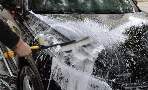

3、清洗剂洗车
很多洗车店,在洗车之前都会把车身的灰尘冲洗掉,然后往车上喷清洗剂,但是洗车不像洗衣服,很多车主以为泡泡越多越好,那样洗得更干净,其实不是的,有些车行用的不是水蜡洗车,为了节省成本,通常都是用洗衣粉代替,洗出来的车虽然干净,但是如果长期使用,会严重损害车漆表面,破坏它的光泽度,所以洗车的时候车主不妨可以用手摸摸,闻闻那些清洗剂。

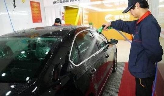

4、预洗很重要
车子平时肯定有许多尘土、泥沙附在车身,如果上来就直接用水枪冲,用海棉擦,洗车倒变成了给车“打沙皮”。所以这个时候预洗程序就相当重要哦,即使用专业的设备将特别的预洗液喷洒在车身上,并等待一两分钟,经过浸泡,大部分的沙土可以与车漆脱离,再用水枪冲洗,可以避免上洗车液时,沙泥划伤漆面的危险。

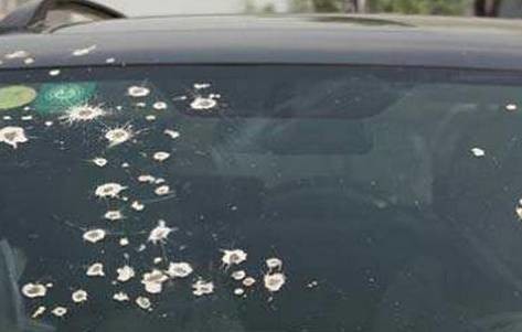

7、别直接擦洗车身上风干的鸟粪
直接擦洗车身上已经风干的鸟粪,可能会将车身上的烤漆一起擦掉。车身上有鸟粪时,应及时清理。如果没有能够清理干净,鸟粪风干变硬,此时也不能直接擦洗,而是要用一张纸或者一块布将鸟粪盖住,然后倒上清水和清洁剂,将鸟粪泡软之后,再轻轻擦掉。同理,适用于树脂、沥青。

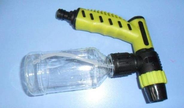

9、高压水枪不重要
对于汽车美容店来说,高压水枪就是店里的利器,很多车主为了能让自己洗车更爽,也在网上购买高压水枪。喷出的水力非常猛,对于泥沙的冲刷很简单,但是这未必对车辆更好。现在很多高端的精细服务都提倡柔水洗车,因为高压水枪打在漆面时,泥沙等杂质也会跟随高速的水流运动,此时这些杂质就很可能快速划伤漆面。

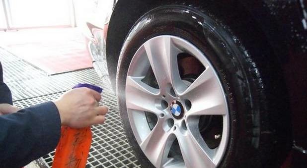

11、洗刷轮圈要用酸性溶剂
清理轮圈及轮胎,如果是一些年份较浅的轮圈,用水和一支长柄刷子便可以清洗洁亮,但对于一些顽固污垢,就要用酸性溶剂,因为酸性溶剂会对轮胎造成损害,清洁是必先带上手套,然后用布沾上一些进行小面积涂抹,当完成清刷后再用混有清洁液的水冲刷,这样便可以令轮圈光洁如新。洗轮圈的同时也要清洗理轮胎。
