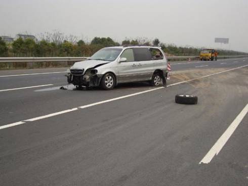

1、高速爆胎
交通部门的一项调查数据显示,因汽车爆胎导致的交通事故大概占到每年高速公路事故总数的30%以上。在高速行驶中,汽车发生爆胎是非常危险的,很容易造成车毁人亡的惨剧发生。
爆胎有两种情况,一种是前轮爆胎,一种是后轮爆胎。不管是前轮爆还是后轮爆,都会使汽车偏离直线方向甚至是甩尾。因此行驶中发生爆胎时,首先一定要保持镇定,保持头脑清醒,千万不要慌张。然后双手正确握住方向盘(握在3、9点的位置),尽量控制车辆直线行驶。控制好直线行驶后,轻点刹车缓慢制动,也可以带挡收油滑行,利用发动机制动将车速缓慢降下来。(爆胎时切勿猛踩刹车不放,因为爆胎轮的制动力远小于正常轮胎,左右不平衡的急制动会使汽车反向偏驶,很危险。)

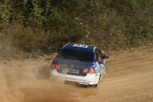

2、车辆侧滑
导致车辆侧滑的原因有很多,比如速度过快,转向过急;或者制动过猛导致车轮出现“抱死拖滑”的现象;又或者是制动时四轮受到的阻力不平衡引起“跑偏”的现象等。
面对车辆侧滑,一定要顺着车轮侧滑的方向转动方向盘,使车轮恢复正常运动状态。如果是速度过快、转向过急导致侧滑,除了要顺着侧滑的方向轻打方向盘以外,还要松开油门降低车速(不可制动或变挡);如果是制动过猛引起侧滑,应立即停止制动,向后轮侧滑的方向打方向盘,但是打方向盘的速度和幅度一定要适度。如果路况糟糕必须要制动减速时,可以谨慎试用“点刹”。

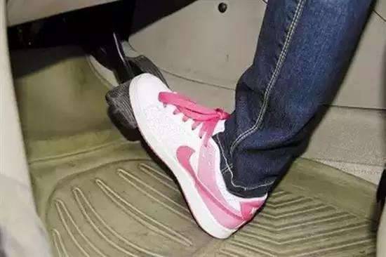

4、刹车失灵
刹车失灵是最“杯具”的一种情况,如果行驶中突然发现刹车失灵,切勿慌乱,小心错吧油门当刹车踩!应该立即松抬油门,观察前方路况,双手控制好方向,并且打开双闪应急灯。将变速箱挡位挂入低挡,利用发动机的牵引阻力来减速。同时合理使用手刹,不能拉紧不放,容易使制动盘“抱死”,很可能损坏传动机件而丧失制动能力;也不能拉得太慢,会使制动盘磨损烧蚀而失去制动作用,应该均匀用力地拉紧手刹,再松开、再拉紧······
如果前方路况糟糕必须尽快停下来,可以利用车的保险杠、车厢钢性部位与路边的天然障碍物(岩石、大树或土坡)摩擦、碰撞,达到强行停车脱险的目的,尽可能地减少事故损失。

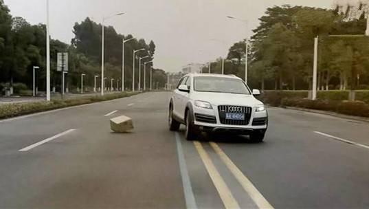

5、前方突然出现障碍物
路上开车,有时候会因为“走神”而没有留意到前方的障碍物,等到了眼前才突然发现;或者是前方行驶的货车突然掉下了一些货物等等。
如果发现的太晚,已经到了眼前,不要慌,判断自己的车速。如果车速低于50km/h,并且通过后视镜观察后方无车辆时,可以采取紧急变道的措施。此时双手正确握住方向盘(握在3、9点的位置),一边“点刹”一边迅速打方向。如果时速高于50km/h,亦或者后方有车辆时,切勿紧急变道,容易造成车辆失控或者与其他车道上的车辆碰撞。此时双手紧握方向盘,用力踩住刹车,同时打开双闪灯防止后车追尾。这样即便撞上障碍物,也能将损失降到最低。
