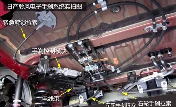

手刹的构造

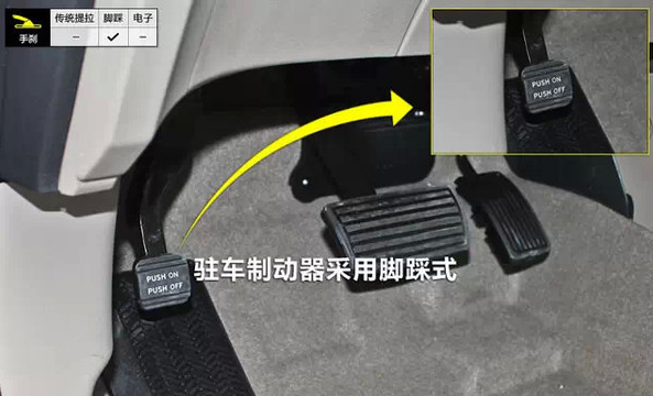

有些手刹需要用脚踩的方式实现功能
