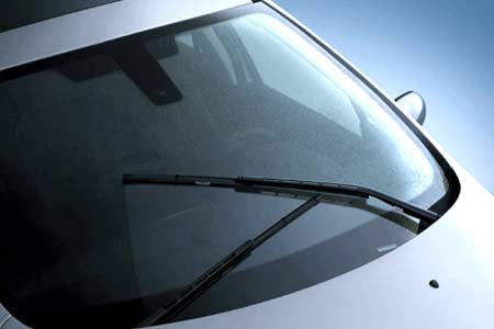

雨刮器是汽车中非常小的一个零件,但是它又特别的重要,有的车主的雨刮器没用几天就坏掉了,刮不干净玻璃,甚至会把玻璃刮坏,这是怎么回事呢?:
1.应根据雨量随时调整雨刮快慢,慢了无法保证视野清晰,而快了则会导致雨刷胶条过度磨损,降低雨刷寿命;
2.使用雨刷清理风挡上的污物时,一定使用喷水刮拭功能,避免雨刮干刮降低寿命;如果风挡上有鸟屎、树胶一类难以清洗的污物,建议先使用湿纸巾擦洗,避免雨刷“硬碰硬”造成损伤;
3.至少每半年检查一次雨刷,在检查或者使用时一旦发现雨刮有刮不干净或者异响时就应该更换,避免视野不清造成事故。
4.如何让雨刮器刮的干净?
首先,要把两只雨刮竖起来。插入钥匙,旋动钥匙打开电源(不要发动汽车),然后关闭电源,拔出钥匙后,往下拨动一下方向盘右侧的雨刮器手柄。这时两只雨刮器都会转动并停留在竖直位置。这时你可以用手把雨刮器提起来,也就是把雨刮器竖起来。
两只雨刮长短是不一样的,要记住两只各自的位置,装回去时候不要反了。 左手大拇指按下雨刮器的方形卡口,右手往有方向用力,拉出雨刮器。两只雨刮器卸下来了。用一张水砂纸。把水砂纸撕成小块,每一次用一小块就够了。把雨刮器和水砂纸用清水浸透,一边沾水一边用水砂纸磨雨刮的胶条。
注意,雨刮的胶条就好比一把菜刀,你不但要磨胶条的两个侧面,还要适当的磨磨胶条的正面刀口。 时间不需要很长,大约5分钟,就可以了。安装的时候千万不要把长短雨刮的位置弄反了。安装好了,打开电源,重新向下拨动一下雨刮手柄,两只雨刮就回位了。
