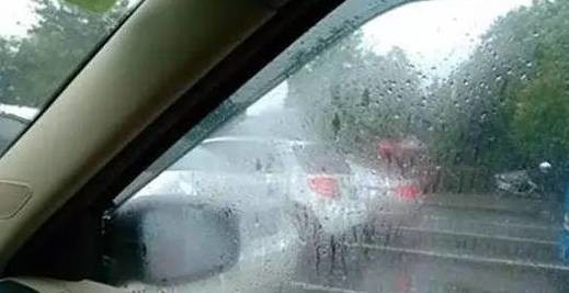

冬季行车,我们一般会升起所有的车窗已保持车内温度。但是,在寒冷和潮湿天气下车窗表面产生了一层薄雾并阻碍了视线,非常容易造成危险,一些很小的细节往往会有很大的影响!
平时不起雾时一般不会留意去解决这个细节问题,而上了车遇到起雾的情况却又发现在驾驶的途中有不能改变什么,只能趁着红绿灯停车时用干布或者面巾纸使劲擦玻璃,不过要是在行驶中,特别是不能停车的高速路上,这样做就很危险了!如何消除这个潜在的安全隐患呢,下面就和大家聊一些自己的经验。

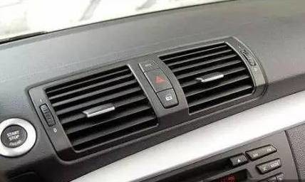

对于大部分车主来说,使用空调系统除雾是最为普遍的。现在市面上基本所有的汽车前挡风玻璃下,都有空调出风口,只需将空调选至相应档位就可利用空调吹出的风除雾。但用冷风还是暖风呢?冷/暖风各有优缺点,如果您着急上路可以用冷风应急。但是大多数情况还是建议您使用暖风。

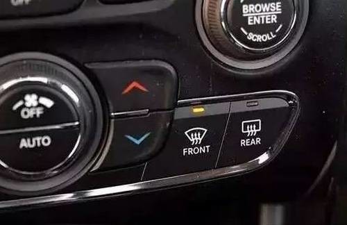

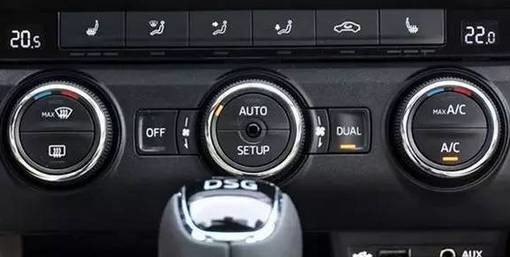

暖风同样可以除雾,但需要提前打开空调系统,用热风吹玻璃的效果是好于用冷风吹的。但由于刚启动时,水温很低,要经过一段时间空调才能吹出热风,所以时间上要长于用冷风吹。刚开始时,车内的雾气会变的更大,这是因为内外温差更大了,等热风将车内的水分烘干后,雾气就会消失。操作过程是将车停在路边,打开热风,将温度调节到25度或者更高,等待到玻璃内侧的雾气全部吹干后将温度降低一些就OK了,这样行驶过程中也不会再次起雾的。
但一点需要注意,如果在雨天中用热风为前挡风玻璃除雾,那是会加重雾气的,刚开启热风后,前风挡玻璃很可能会立即变为“磨砂玻璃”,所以如果您正在驾驶车辆,又是因为下雨而造成的车窗起雾,那么我们不建议您用热风除雾。如果天气寒冷又不适合开启空调的情况下,我们建议您开启外循环模式,将风量调节至全吹玻璃那挡,雾气会得到适量的缓解。

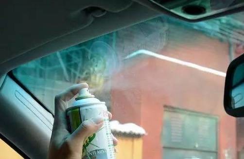

2、除雾剂
汽配城、超市等很多地方都有卖的。将除雾剂喷涂到汽车玻璃内表面,并擦拭干净,在清除玻璃污垢的同时,还还可形成保护膜,防止水汽在玻璃上的凝结而形成的雾层,喷擦一次可防雾十天左右。价格从十几元到上百元都有。

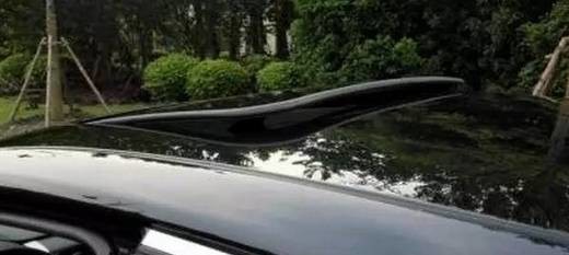

3、汽车天窗后翘开启
早就说过汽车天窗的妙用,其中一项就是除雾,开启天窗的后翘模式,利用其负压原理,车内的热气能很快的散出,而且雨雪天气也能用,因为车子处于前进过程中,一般情况下雨水也进不来。
