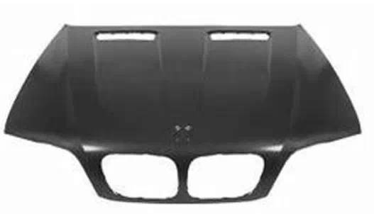

机盖拉线断了该怎么办?很多维修店处理起来是很繁琐的,比如要拆空气滤芯、水箱等等好多的东西,需要最少一上午的时间,工时费最少要200以上了。当然有经验的技修师傅可以通过外面中网上面勾开,这个很困难很需要经验,能碰到这样的师傅也不多哦,所以下面介绍一个简单的方法,一般都能操作,具体如下:
以机盖锁的设计是左右大灯各一个锁机,一共有3跟拉线串联在一起这样的宝马车为例:
1、首先要把车在举升机上把车升起来,然后把底护板拆下,然后找一个手电,找到大灯后面的一个空隙。
2、做一个粗铁丝做的拉钩,顺着那个空隙把铁丝伸到机盖的那个锁扣上
3、如果是左面的拉线断了,那么用拉钩往车的左面拉就能打开了。
4、如果是右面的拉线也坏了,那就再在右面那个锁机上也用拉勾把锁扣拨杆往右拉就可以了。
不一定对所有宝马车有用,但是真的遇见机盖拉线断了的情况下,在采取复杂解决办法之前,不妨试试这个方法,也许就行了呢,省钱省时,对车子损害还小,何乐而不为!
