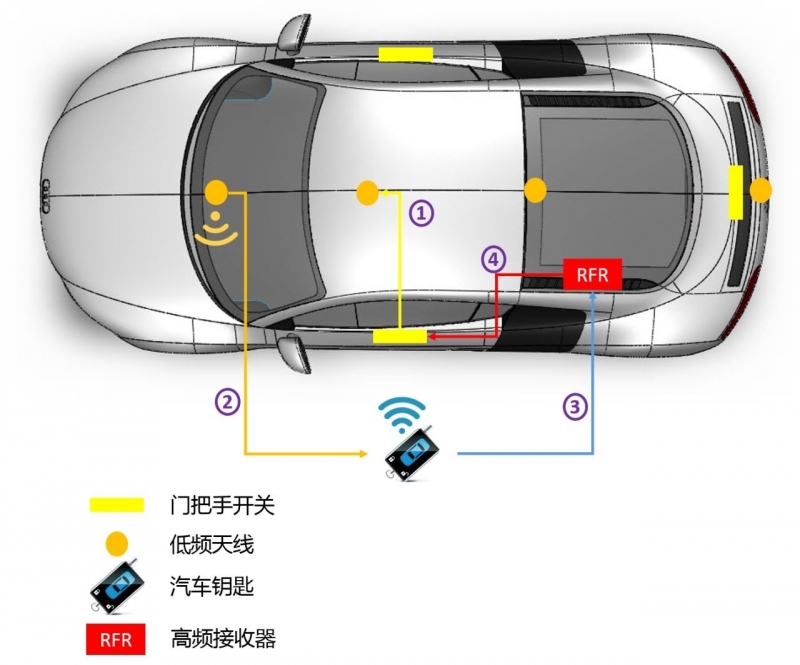

接下来用一张图,告诉你无钥匙系统是如何工作的:
很多所谓“一张图XXX”都是把几十页ppt连成一张长图。不玩这种把戏,说一张,就是一张。箭头看不清的请点开看大图。
主要参与PEPS的部件就在上面的图里了,下面理一下所有部件,以及它们的工作过程。

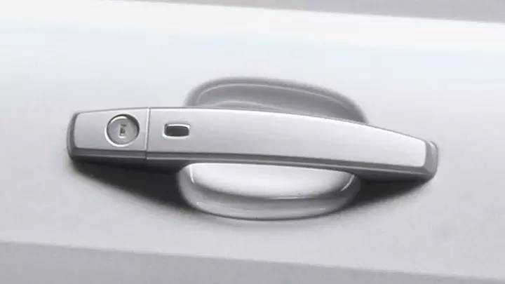

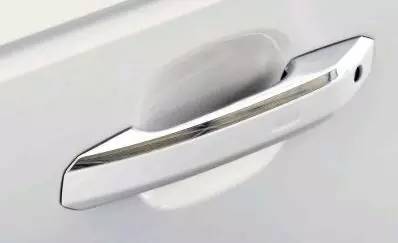

门把手开关
大多数车型的门把手无钥匙开关是按钮式,少数为电容触摸式。从使用体验上来看,肯定是电容式更优雅从容,但零件成本也更高。
同时,电容式开关因为靠微电流触发,没有按压行程,因此车主偶尔会发现,当门把手上有水,车身有静电且钥匙就在附近时,车门会解锁/上锁。但我还是觉得电容式的颜值更高。
低频天线
一般PEPS车型会在整车中轴线上布置4根天线,分别位于仪表台、扶手箱、后排和后保。由于低频信号传输距离短,因此通过布置多个天线来覆盖四门+后备箱/后举门,确保车主无论开哪个门都能实现无钥匙开关。
车钥匙
车钥匙一般能接受低频触发信号,同时传输高频解锁信号。
RFR高频接收器
接收钥匙发出的高频解锁信号,并发送信息给车锁模块。
接下来就是整个PEPS过程的工作逻辑了:
车主携带钥匙来到车边,通过拉门把手或按压按钮,告诉车我要开锁/点火。此时门把手/按钮发送启动信号给低频天线;
低频天线发出低频触发信号;
车钥匙接收了低频触发信号,于是发出高频解锁信号;
RFR接收高频解锁信号,通知整车解锁/点火。
接下来解释一个细节:
为什么触发信号用低频,解锁信号用高频?
低频信号:短距离传输,承载信息量少。即使不考虑车锁配对的信息量,如果把低频信号用于解锁信号,无钥匙进入没问题,但失去了长距离遥控解锁的能力。
高频信号:长距离传输,承载信息量大。高信息承载量让高频信息成为越来越复杂的解锁代码的载体。同时,长距离传输的特性也让遥控解锁成为了可能。
但高频信息不能用于出发信号,为什么?还是因为长距离传输。
一旦使用高频信号作为触发信号,就意味着当你坐在家里,我走到你的车边,拉动门把手,整车解锁天线会发出高频信息并被你的钥匙接收;然后钥匙发出高频解锁信号,被RFR接收,车解锁,我开走。
如果钥匙没电,或者周围有干扰源,怎么办?
曾遭遇过钥匙信号被干扰的窘境:通过机械钥匙开门进车后,RFR接收不到解锁高频信号,整车无法点火。最后询问了厂家售后,把钥匙放在扶手箱里,才完成了点火。
此时接收解锁信号的不再是RFR,而是IMMO防盗模块。不同的车防盗模块位置不同,如果你也遇到同样的问题,建议查阅用户手册,或拨打售后热线解决~
