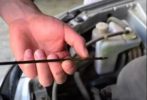

一、 发动机油量检查
将车辆停放在水平的路面上。拔出游标尺检查机油量,油亮若在(F)和(L)两个标线之内,则属于正常范围,若低于(L)位。则应添加指定型号的机油,加油后的液面不能高于(F)位。

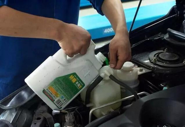

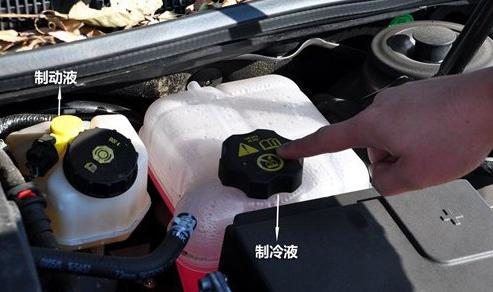

二、 发动机冷却液液面检查
发动机在热机状态时,千万不要打开散热器盖,否则可能会被溅出的冷却液或高温蒸气烫伤。等发动机冷却后,检查冷却液的液面应处于满位和低位之间,否则应加蒸馏水或纯净水(不能加矿泉水)或冷冻液,加水后的液面高度不能超过满位。如发现短时间内冷却液减少的很快,应检查冷却系统是否有泄漏或到维修站去检查。
三、 制动液面的检查
制动也在高、低位之间则表示正常。如果制动液接近下限或低于下限则表示系统中可能有泄漏或制动蹄片磨损过多,应及时到维修站进行检修。补加制动液时,要注意加同一种型号的制动液,防止损坏皮碗,注意保护好油漆防止腐蚀漆面。

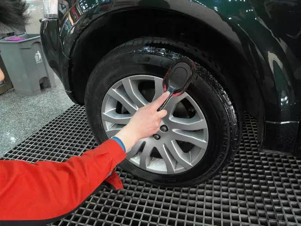

六、 轮胎的检查
每月应在常温下检查一下轮胎气压,如果低于正常标准应及时补充轮胎气压。气压不能过高或过低,否则影响驾驶的安全性。检查轮胎的龟裂情况,存在安全隐患时应及时更换轮胎。选用轮胎时,应使之型号一致。

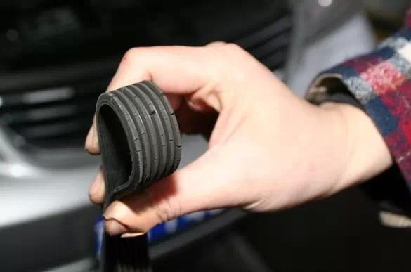

七、 皮带的检查
起动发动机或平时驾驶车辆时,皮带发响,一种情况是皮带长期没有检查调整造成,按正常标准调整即可。另一种情况是皮带老化,需更换。

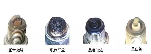

九、 火花塞的检查
正常的火花塞绝缘陶瓷完好。没有破裂漏电现象,火花塞间隙0.8+-0.0mm放电时,火花呈蓝色,较强。若发现异常需进行调整间隙或更换火花塞。
