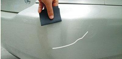

问题1:细小的刮痕如何处理?
用牙膏解决的办法,解决刮痕不只是补漆笔能够完成,牙膏同样也能够实现这样的效果。用牙膏轻轻的抹在细小的刮痕上,然后利用棉布逆时针的抹,就可以减轻刮痕的影响了,同时牙膏含有的物质还能够避免空气中的成分对车漆造成损害。
用粗蜡加细蜡的解决办法。我们看回汽车刮痕所呈现的漆层,如果漆层仅仅只是面漆没有伤害到底漆的话,完全可以通过打蜡的方式解决问题,但在打蜡前需要注意的是,用混合剂先进行直线向外擦拭,然后再用粗蜡,后用细蜡,由内向外的方式擦拭。

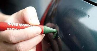

伤及到底漆,这个问题就会比较严重,因为底漆是车外壳金属最后一层保护膜,如果底漆受损了,很容易导致一系列的金属腐蚀。这时候就需要使用到补漆笔,能够防锈同时还能够修复面积稍大的刮痕。那么具体的操作办法是怎么样的呢?
先将补漆笔内油漆摇匀,然后往有刮痕的地方涂抹。在涂抹完以后,等待晾干,然后打上细蜡。那么补漆笔可以在哪里买呢?
补漆笔在很多地方都有卖,在网上买还会有比较透明的价格对比。车友可以根据自己的车款以及官方标定颜色来确定要购买的补漆笔。
