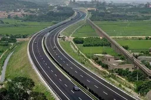

学过义务教育数学课程的人都知道,两点之间,线段最短,这个原则放在道路交通上却仿佛行不通了。
平时的公路都是弯来弯去,还可以解释为城市公路需要考虑人民需求,要经过不同的居民点、商业区等。那么,出入口相距甚远、中途除了休息区也不能停靠的高速公路,如果将入口和出口连起来,造成直线型的高速公路,效率不就大大提高了吗?到底为什么高速公路不造成直的呢?
高速公路属于高等级公路。
各国尽管对高速公路的命名不同,但都是专指有4车道以上、两向分隔行驶、完全控制出入口、全部采用立体交叉的公路。近年来,中国的高速公路发展迅速,高速公路客流量巨大。
在建造高速公路时,需要巨额政府投资,所以必须考虑征迁避让费用问题。如果预期路线规划的拆迁费用超过绕路的费用,在其他条件类似的情况下,势必要绕路了。
经常开高速的驾驶员们知道,在一个在人长时间开车过程中,如果公路是笔直的,驾驶员会产生疲劳状态,所以在设计规范上,为了避免出现驾驶疲劳,在一段距离内必须设置一个弯道,这就是高速公路设计时充分考虑驾驶员们的生理状态。
开发高速公路,必须要考虑到自然地形条件限制。遇山开山遇水架桥固然方便,势必会花费更多的成本,更要考虑保护自然条件。中国地域广阔,地势地貌复杂多变,为了保护自然资源,最大限度降低对原有地形的破坏和改变,高速公路要让位于旅游景区、高山、溶洞。
总体来说,开发高速公路不仅仅要考虑距离的远近,更要将人性化、拆迁费用、自然条件等因素综合比较考量,两害相较取其轻,选取了最优的设计方案,我们要相信每一条高速公路都是在现有条件下最科学的设计。作为驾驶员,最重要的是高速公路不设计为直线,大大提高了出行的安全性。
