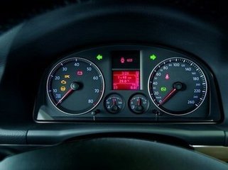

●学会看仪表盘上的故障
新手开车,学会看仪表盘非常重要。要经常注意看仪表盘上的指针,随时关注仪表盘上显示的图标。凡是看到仪表盘上亮红灯,尽可能马上停车熄火检查。
尤其在高低不平的路上,如果“砰”地挂了一下,你不能无所谓,有可能把油底壶碰烂了,可能机油全部会漏掉。当然出现这样的情况时,仪表盘上会显示出红色的机油壶和水波浪的标识。碰到这种情况,应立即停车熄火。新车手如果不了解情况,继续向前行驶,就会出大问题,造成发动机的损坏。

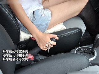

●停车一定要拉好手刹
很多新车手,习惯性地在停车时把变速杆放在空挡。这个习惯非常不好,容易使变速杆进入前进挡,从而发生危险。
手刹系统的使用率很高,而且效能会随使用次数的增加而下降,因此车主要定期检查手刹的效能。车友可以把汽车开到坡度较大、路面状况良好的斜坡上,踩住刹车挂空挡,拉起手刹,然后慢慢松开脚刹。如果汽车没有发生滑动,就说明手刹的效能良好;有时汽车轻微滑动后才停住,只要这个滑动的距离很小,手刹的效能也属正常。如果发现手刹的制动效能不理想,就应及时维修。
