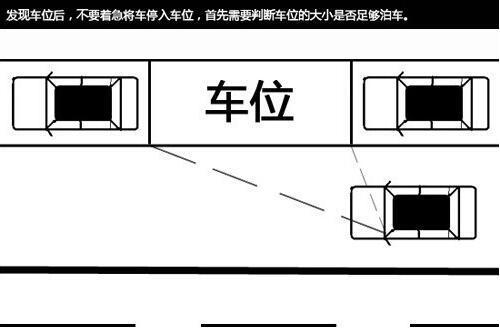

Step 1:判断车位大小
泊车入位,不论什么样的方法,想要将车停进空置的车位中,首先需要确保这里的车位足够宽大。由于侧方位停车需要前后拥有足够的空间调整,因此,我们建议您选择至少要比车长再多出一米的车位进行停靠,有余量才算保险。当然如果您技术过硬,或者不怕剐蹭的话,那么任何尺寸的车位都是好的泊车位。

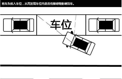

当发现有空置的侧方停车位时,我们不要着急尝试将爱车泊入其中,首先将车头转入车位,从而发现车位内是否有障碍物影响泊车。其次,我们要将车头调整方向开出车位,当车头几乎与前车尾部平齐的时候,此时,观察车辆右前角与右后角是否能看到前后车辆的左前角和左后角,如果可以,恭喜您,可以进行下一步的泊车尝试了!当然,如果您能够亲自下车观察一下此时的车位情况,则更能够确保安全泊车。

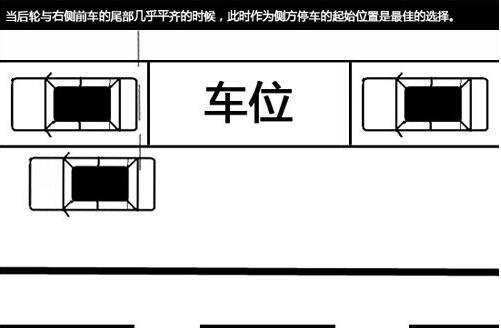

Step 2:确定侧方停车的起始位置
大部分新手都希望与所有车辆保持安全距离,尤其是在右侧视线盲区更多的一侧。不过,在现实生活当中,很少有充裕的空间留给您,因此,尽量将车贴近右侧前车,这样不仅可以令泊车角度更小,更不会过多的影响道路中的行车顺畅。
保持与右侧前车相对较近的距离,首先将车笔直的向前开,直到右侧前车的后视镜与您的位置平齐,此时便可作为侧方停车的起始位置。当然,每一款车的长短不一,前后距离多少会有误差,此时,您可以下车进行观察,当爱车的后轮与右侧前车的尾部几乎平齐的时候,此时作为侧方停车的起始位置是最佳的选择。

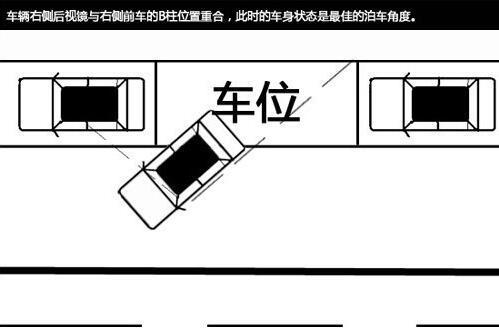

Step 3:方向盘向右打满开始倒车
在确定了合适的侧方停车起始位置后,我们首先将档位挂入倒档,轻轻松开一点制动,令车辆有要移动的趋势,此时将方向盘打到最右侧,慢慢松开刹车踏板,开始保持方向盘角度并进行泊车。
此时,您可以通过两侧后视镜内显示的后方景象,或者通过右侧后视镜外壳位置选择回正车轮的位置。当您选用观察后视镜外壳位置时,您需要确保车辆右侧后视镜与右侧前车的B柱位置重合,此时的车身状态与车位形成的夹角在45°左右,是最佳的泊车角度。如若选择镜面内景象观察时,只需观察路肩和后视镜下壳体的角度达到45°即可。

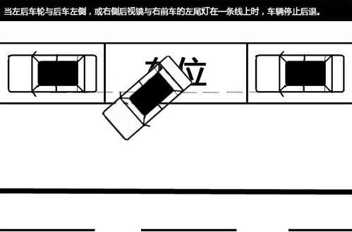

Step 4:回正方向盘继续倒车
当车辆与车位形成了45°夹角后,我们可以开始第四步,回正方向盘,并向后慢慢倒车。当左侧反光镜中观察左后车轮即将与后车左侧在一条直线上,或是右侧后视镜外侧与右前车的左后尾灯即将在一条线上时,车辆可以停止后退并且向左侧打满。

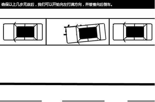

Step 5:方向盘向左打满回正汽车
确保以上几步无误后,我们可以开始向左打满方向,并缓慢向后倒车。此时车辆会慢慢进入车位,车头也逐渐回正,此时不要掉以轻心,仍然需要不断观察周围,防止与后车发生碰撞,同时避免右后侧车轮与路肩发生剐蹭。

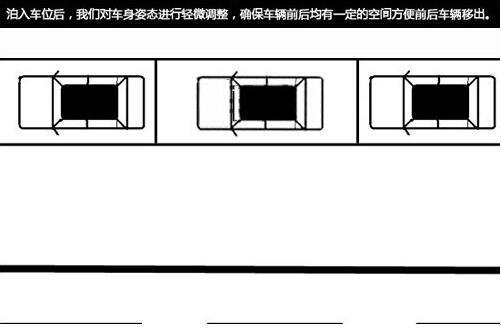

Step 6:调整车身姿态
在完成了以上6步内容后,我们的侧方位停车也已经泊车成功了,此时,根据下车观察或在车内观察后,我们对爱车姿态进行轻微调整,确保车辆前后均有一定的空间方便前后车辆移出,在确定之后,我们即可宣告侧方位停车挑战成功!
