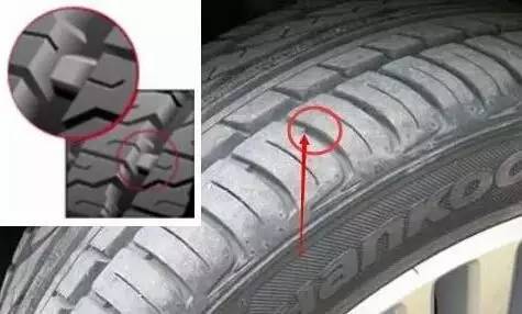

1.胎面磨损靠近磨损标记
大家回去可以观察自己的爱车,在轮胎的胎面沟槽底部能看到磨损标记。如果轮胎磨损到标记边缘时,就要及时换胎了。
很多老司机不拿这个当回事,觉得车胎没扎没撞过就没问题,但是遇到雨雪路滑的时候,磨损严重的轮胎抓地力会非常差,车子容易失控,而且高速状态下长时间行驶很容易爆胎。

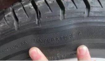

3.轮胎有鼓包、裂缝现象出现(最危险的情况)
喜欢压马路牙子的车主们,一定要仔细看下去!
轮胎不只是压在玻璃碴子上和钉子上才会受伤,轮胎侧面压马路牙子,会让轮胎受挤压,导致帘子线断裂,而帘子线断裂的最终结果就是出现鼓包。这个绝对不能再继续行驶了,如果在汽车行驶过程中,出现轮胎爆裂,不管是在市区内,还是高速上,这都是一件非常危险的事情。所以出现这种情况,即使是新车、新胎也必须更换!!!
这些鼓包、裂缝很不易被发觉,就形成了安全隐患。车主驾驶着轮胎严重受损的汽车在路上行驶,简直就是开着隐形炸弹前进,随时可能有爆胎危险。

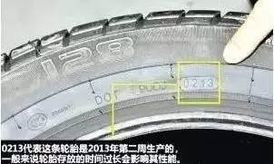

4.轮胎超期服役(轮胎的生日从这里看!)
我们都知道食物有保质期,其实轮胎一样有保质期。正常状态下,轮胎的保质期在5年左右,即便轮胎走的里程非常少,也需要更换。轮胎如果老化了容易就和人老了一样了,那么就应该进行保养和更换了。
因为轮胎的使用寿命和原材料橡胶有直接关系,同样和路况、开车习惯也有必然联系。因此,一旦超期服役,就会随时有爆胎危险。
