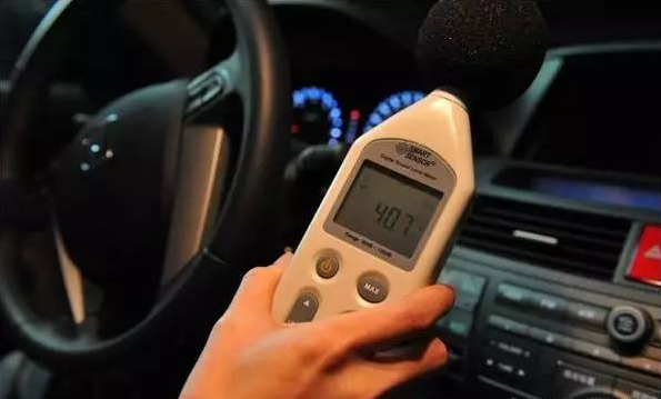

不同车辆之间的噪音不一样,一般贵一点的车子要比便宜的噪音小些。不过就算同一辆车,随着公里数增多,车子变老之后,噪音也会明显变大,也抖动厉害了。其实各大汽车公司都投入很大一部分费用来解决车辆噪音问题,一是降低噪音发出的分贝,二是做好隔音技术。所以说车子整体的隔音做好才能有效降低噪音,若是自己感觉车噪音大,想做某一个地方的隔音处理,效果是不大的。
