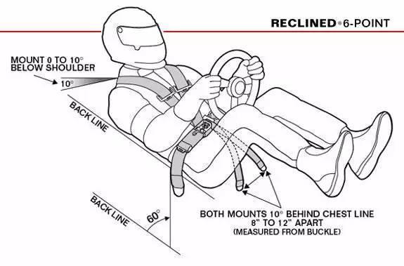

同时赛车座椅都配备多点式安全带,牢牢的把车手“绑”在座椅上,发生碰撞时能有效阻止车手位移。
多点式安全带可以保护车手,但头部依然会因为惯性而向前探,从而拉伤颈部。所以汉斯系统(Hans,Head And Neck Support)应运而生,有效防止了颈部拉伤的情况出现。
