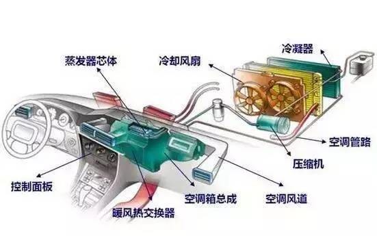

一般产生空调异味的原因有以下这三种:
1. 空调系统管道中残留的水分和空气中的尘埃相结合,产生霉菌。
2. 空调滤芯使用久了,灰尘堆积过多。
3. 空调蒸发箱被垃圾、灰尘堵塞。
发现有异味的时候,就要考虑做清洁了。空调滤芯更换和空调系统管道清理十分简单,但是空调蒸发箱就不是这么容易清洁了。

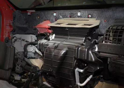

蒸发箱和异味
需要提醒的是,很多人常年的不良习惯会让蒸发箱渐渐变臭。

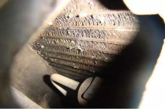

首先车载空调在制冷时,蒸发箱的温度是接近零摄氏度,相当于一个小型的冰箱。当你关闭空调时,空调压缩机停止工作,蒸发箱的温度就开始回升,温差容易让水蒸气凝结在蒸发箱表面,就像冬天我们往玻璃上哈气是一样的道理,潮湿的蒸发箱是很容易滋生真菌的,这样就很容易产生臭味。
最重要的是,蒸发箱是冷风风道的关键位置,如果一发霉,那么整个空调风道就会被污染,到时候要去除异味就更麻烦了。
