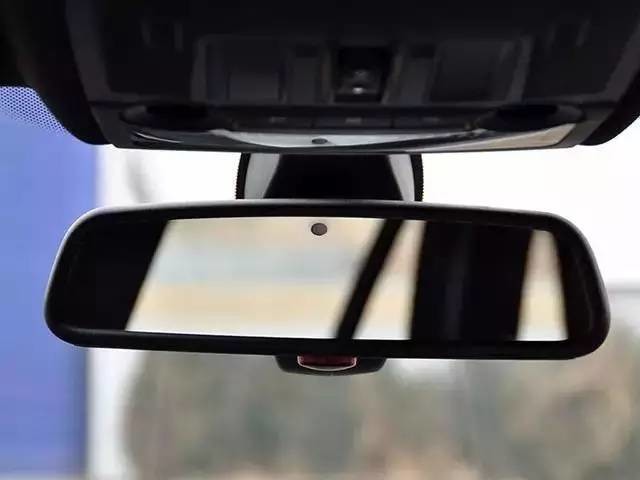

怎样调节车内后视镜?
首先,车内后视镜相对来说,比车外后视镜调节要简单,保持正确的驾驶坐姿,然后将后视镜调整到整个后车窗位于车内后视镜的正中央的位置。并且后车窗底要和车内后视镜底部齐平。

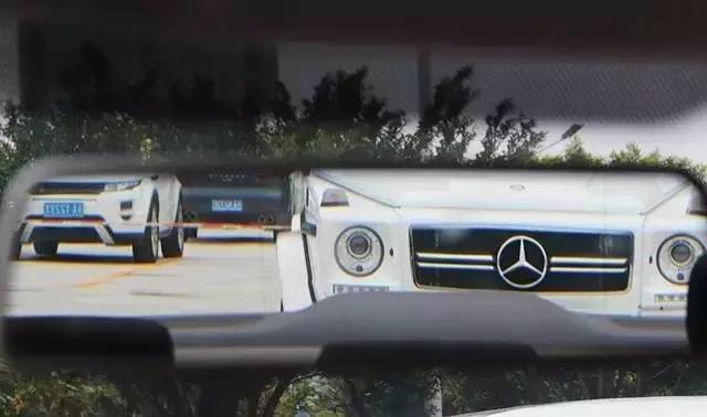

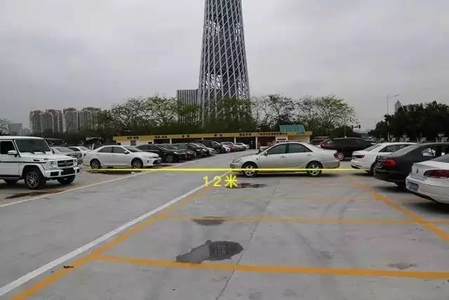

12米距离
由于三厢车的车身较为低矮,其次无忧哥花了大价钱搞了一台奔驰的高端越野(就是为了看起来爽!)来做举例车,如果车内后视镜的下沿和后车的保险杠上沿重叠,这种时候,前车和后车的距离大概是12米左右,这样在行车的时候是一个比较安全的距离,就算后车要追尾,也能较好的闪避。

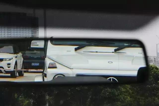

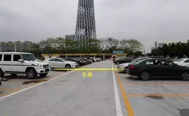

6米距离
如果车内后视镜的下端和后车的保险杠下沿重叠,不过本文使用的是三厢车型,后排座椅的遮挡,大概是下图这样的位置,不过一般这个时候,后车车辆会占据车内后视镜的大部分空间,前车和后车的距离大概是6米左右。行车的时候就要保持车距了。

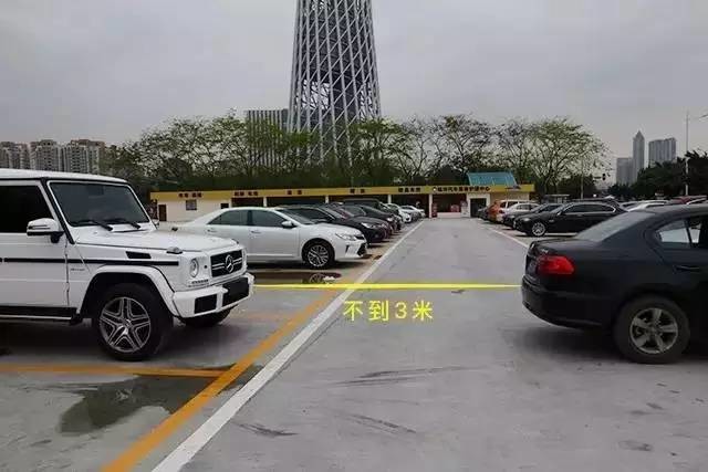

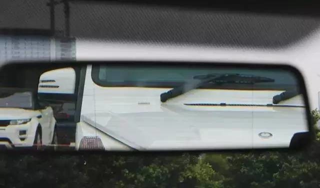

不到3米的距离
如果车内后视镜能看到后车的一部分前挡玻璃(像下图这样),就要万分注意了!这时前车和后车的距离大概不到3米!如果速度比较快,你刹车的话后车绝对没有足够的刹车距离!这个距离,时速超过20公里就危险了!

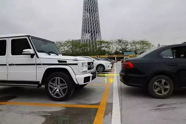

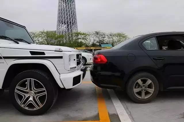

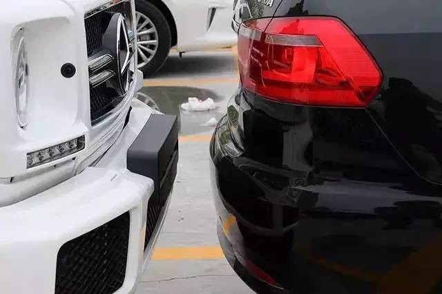

1米
如果车内后视镜的下端已经和后车的发动机盖重叠,这时候的车距大概在1米左右,在城市塞车的时候千万要注意,特别是一些开手动挡的新手,如果坡道起步不顺利,溜车的话,很容易撞到后方车辆。
10厘米
最后如果在车内后视镜的下端和后车发动机盖重叠,并且看不到后车的挡风玻璃,这就要谨慎驾驶了,这种时候的前后车距离只有10厘米左右,很危险!
