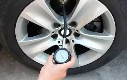

夏天多少胎压合适
轿车轮胎的胎压值,一般在2.3~2.8BAR,只要在这个范围内,都是安全的。不过夏天气温高,汽车开动以后,本来在正常值范围内的胎压,实际可能会上升到3.0BAR以上。所以,夏天应在正常胎压范围内取偏低的胎压值,2.3~2.5BAR之间比较合适。

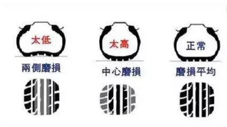

胎压不足会有什么隐患:
降低胎压,会带来两个后果,一是磨胎,轮胎寿命会缩短;二是油耗会增加。但是,降低胎压会降低爆胎的风险。夏天由于天气比较热,特别是在高速上行驶,时速达到100~120码时,胎面温度将达到80℃,甚至会超过100℃,内部压力会增高。
胎压过高又会怎么样:
如果胎压过高,除了降低油耗,轮胎的抓地力和制动力都会变差,刹车距离就会变长;而且胎面的中间部分需要承受更大的力,磨损更严重,轮胎寿命就会下降。不仅如此,胎压过高时,轮胎胎体的弹性下降,在高速行驶时如果碾压到尖锐物体,很容易造成爆胎。
