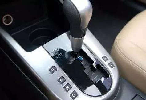

一般来说,自动挡的车辆在上坡路面基本上是不会溜车的,首先踩刹车、挂D档,然后放开手刹,一般的坡路直接踩油门前进就行,陡坡的话就把这个动作快速完成,因为车辆在D档上的时候是一直都有前进趋势的,松开刹车后就会前进。
上坡时之所以会溜车是因为坡路太陡的情况下重力加速度要大于前进的驱动力,即便这样车子也不会马上就后溜,会有一个很短时间的停滞状态,在这个短时间内你只要把油门踩下去就可以保证不溜车。
如果非要利用手刹也可以,就是在松开刹车后踩下油门的瞬间放开手刹,这个时间不好控制,弄不好会损坏驻车制动的锁止机构。
