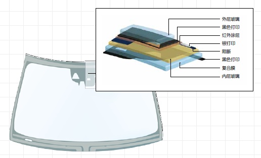

奔驰和大众汽车一些厂商则使用了另一种科技,他们通过喷涂处理来实现加热,将一个透明的金属IR涂层置于挡风玻璃内侧,中空玻璃的上面和下面的镀银,然后为银涂层通电,相当于电流对低电阻作用,为整块车窗面积加热。
根据不同车型最多需要900瓦的加热功率,车窗部分可以在1分钟内完全解冻。除此之外,在夏天,IR涂层也会发挥作用,因为它可以反射一部分日照,这种金属涂层也会减弱无线电和移动电话所需要的高频辐射。
