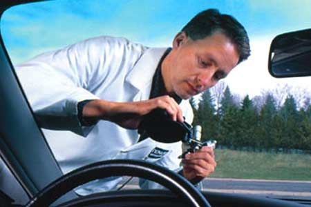

在路上行驶时石子等硬物击伤或击碎汽车挡风玻璃的情况经常出现,特别在郊区公路行驶时更易发生这种情况。遇到这种情况车主们通常把整块挡风玻璃更换掉,其实汽车挡风玻璃是可以进行修补的,如果裂痕不大,经过修补后玻璃的强度不会受太大的影响,一般可达到原玻璃强度的90%左右,对行车安全不会造成影响。
轻微玻璃裂痕的修补方法是在施工前,要把玻璃进行简单的平整,然后把裂痕或弹痕内的空气用专业的设备抽出,以免在玻璃内形成气泡,接下来就是把树脂胶注射到裂痕或弹痕的缝隙中。由于这种树脂胶只有在紫外线的照射下才能迅速凝固,所以注射完后,必须用紫外线灯进行烘干,最后就是用打光剂进行打磨抛光,经过修复后,一般会完好如初。
