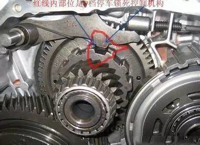

很多人都知道P档是停车档,自动变速箱挂上P档之后,内部的锁止机构会将齿轮卡住,这有利于更稳定地停车,减轻制动系统的压力。所以P档其实是作为熄火驻车的档位。
所以很多人觉得在等红绿灯的时候,挂上P档能够防止溜车,方便我们等红绿灯。其实不然,虽然从工作原理上看是没什么问题,但是如果这个时候遇到追尾事故,很容易让车辆的变速箱报废。所以无忧哥还是建议各位车主,车辆不是熄火驻车,还是不要挂P档。

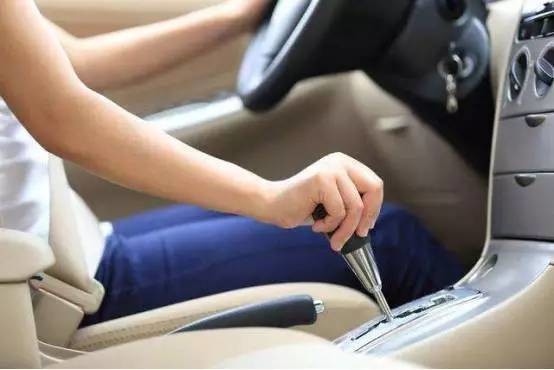

也有很多车主觉得,如果不熄火的话,挂N档拉手刹是比较好的选择,毕竟那样液力变矩器不会保持在“紧绷”状态,并且万一被人追尾了也不会损坏变速箱。听起来是很好,但是自动变速箱是一个精密的部件,虽然N和D之间的切换只需要拉拉换挡杆,但变速箱内要经过多种部件的联动来变换档位,如果频繁切换的话会加大变速箱的磨损从而损害变速箱,因此N档也不是万能的。

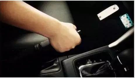

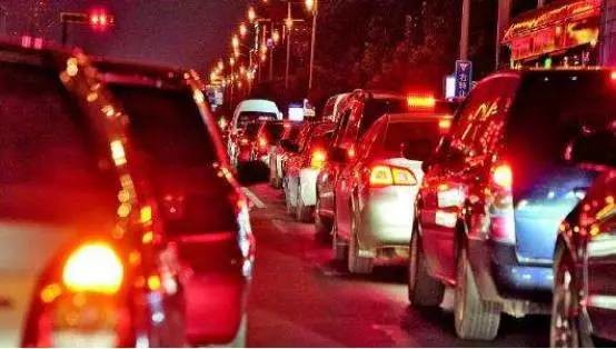

很多朋友会选择直接踩着刹车等红绿灯,或者是直接拉手刹,觉得这样省事又省心。但是网上有传言称,这样做的话会让车子变速箱处于紧绷的状态,容易损坏变速箱。其实并不会,挂D档踩刹车的时候,变速箱中的液力变矩器会将车辆的一部分动力存起来,当放开刹车的时候,车子的动力就会释放出来,所以我们很容易感觉到车子会往前一窜。不过液力变矩器也是有极限的,所以如果是那种一停就是三四分钟的红绿灯或者是塞车,还是最好不要这样做。
