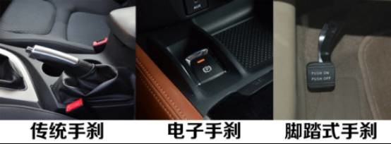

日常行车过程中,除开油门和刹车,手刹的使用频率也很高。停车一般都需要拉上手刹保证汽车停放安稳,一些奇葩的意外事故很多由于手刹没处理好而发生。拉手刹是门技术活,不要小看拉手刹,手刹花样繁多,光从制动方面来说就有电子手刹和机械手刹两种。
如今的手刹,分成了电子手刹和机械手刹两种。电子手刹最简单,但机械手刹仍然是目前的主流,而且哪怕是机械手刹,也可以分为两种:一种是最常见的杠杆式,另外一种是脚踏式,后者并不太常见,所以如果你有机会坐进一台自动挡的车,却发现它有三个踏板,千万别惊讶,最左边的那个就是脚踏式手刹!

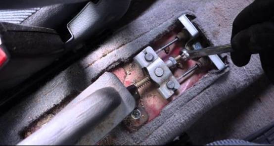

定期检查手刹的灵敏度
手刹是具有一定的灵敏度的,这对斜坡起步特别重要。可以尝试在没有坡度的路面上慢速行驶,缓缓地提拉手刹手柄,感觉一下手柄的灵敏度和接合点。要注意的是,这种检查方法会使手刹机构磨损,所以检查的次数不宜太多。如果发现手刹的制动效能或灵敏度不理想,就需要找专业的维修人员来调整了。
