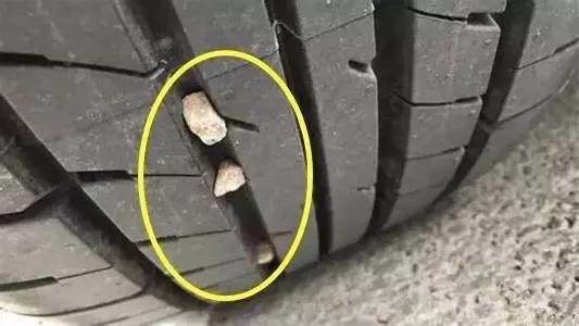

一般情况下如果开窗行驶,有节奏的听到哒哒哒哒的硬物敲击声。多数是因为石子卡在了轮胎缝隙里。下车检查下,抠抠就好了,不用担心。

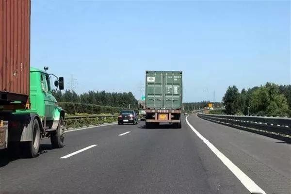

当然,还有一种情况就是,你跟着大车跑,前车轮胎扬起路面的石子,砸上了你的车。这些石子非常小,肉眼很难发现,但声音咱们是能听见的。

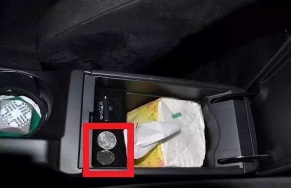

还有车门板上的物品共振也会引起异响。这个也简单,只要清理一下就好了,不想清理就把物品换个位置。

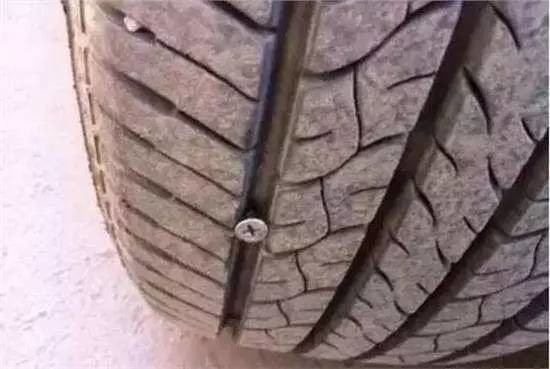

对了,如果你下车发现“石子”是这个,也赶紧去修理厂吧...至于为什么你知道的~
