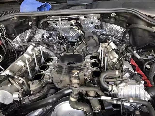

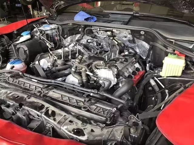

大家是不是觉得大师兄越来越幽默了,身为司机怎么可能不给爱车做保养?大师兄还真不是搞笑,近日一辆保时捷在路上抛锚了,拖到维修厂去维修时,维修师傅打开发动机盖之后都无语了,里面严重磨损,问女车主做过保养吗?女车主直接回答说”车子不是只管加油就可以了吗?“

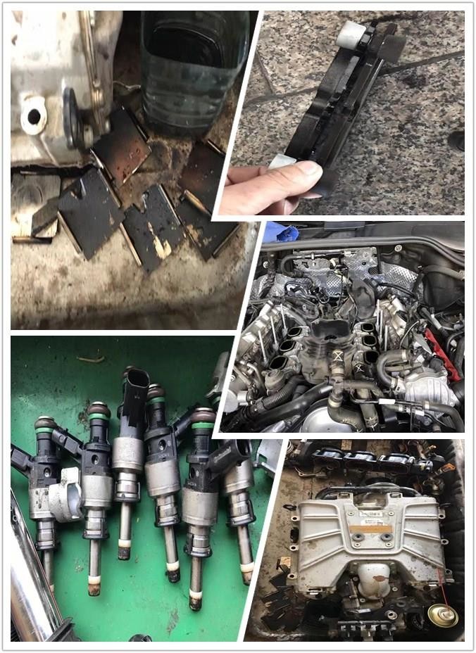

车子外表还很新的,看得出车主平日也很宝贝爱车。但打开引擎盖,查看发动机的状况时,师傅懵逼了,整个发动机积炭非常严重,节气门的开合已经有严重问题。
女车主也表示跑高速的时候没有前段时间那么好开了,80码之后车子老是没力气,发动机的声音还特别大。

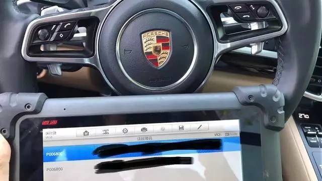

接着师傅打开仪表盘才知道车子已经跑了8万公里,生产日期是2014年5月的。
也就是说,这个女车主买了这辆保时捷,3年8万公里车子从来没有做过任何的保养,只负责加汽油。
