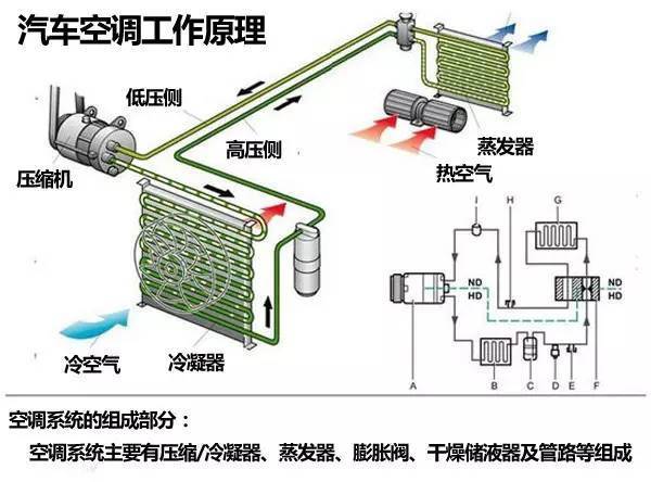

我们先来看看汽车空调的构成,一般的汽车制冷系统由压缩机、膨胀阀、冷凝器、蒸发器和鼓风机等部件构成,通过橡胶管、钢管等形成供制冷剂循环流动的密闭空间。除了压缩机需要引擎皮带带动之外,制冷原理与家用空调基本无异,都是利用制冷剂从液态变成气态时需要吸收大量热能的原理来制冷。所以,开空调费油的关键并不是制冷或者制热,只要开启压缩机,就需要汽车引擎分拨一些动力供压缩机运行,这就意味着汽车引擎除了提供动能供车辆行驶之外,还需要承担额外的压缩机工作动力,所以,只要压缩机工作,一是感觉汽车动力变弱,二就是日常油耗明显增加了一些。至于这个油耗究竟增加多少,很少有人算过,不过好在很多行车电脑都有记录平均油耗的功能,所以粗略的算一下还是可以的。以小编为例,每天开车上下班的单程约为25公里,城郊道路居多,路况良好,平均时速可以保持在35-40公里左右。根据小编近一个月空调使用情况,全程外循环开空调强制冷模式,平均百公里油耗由7.7L增加到8.4L左右,动力下降感觉倒不是很明显,但油耗稳定增长约0.7L左右却是显而易见的,小编的车是自动挡,排量为1.8T,是车载手动手动空调。这是小编近一个月记录的油耗,可以供大家参考,每天单程平均油耗上下浮动几乎不变,相信还是比较准确的。但这里有一点需要注意,大家都知道,现在配备自动空调的车型越来越多,而自动空调多数为可变量压缩机,这种压缩机可以根据设定的温度自动调节功率输出,换句话说,自动空调的费油量与你设置的车内温度是有着直接的关系的,温度越低,油耗越高。而小编车里的手动空调,采用的是不可变量压缩机,只要开着,压缩机就处在全速工作状态,调节温度的手段并不是由压缩机控制功率输出来定,而是通过调节风量大小和控制热空气混合量来控制,并且也不具备自动停机的功能,所以,手动空调的耗油量还是大过自动空调的,这点毋庸置疑。所以综合来看,夏季开空调可能会使百公里平均油耗上升约0.4L-0.7L之间,而损耗动力方面,手动空调的损耗较为严重,而自动空调则可以适当调节设定温度来调节,在日常使用时,如果是自动空调,当车内温度合适之后,适当调高设定温度是有助于节油的,而对于手动空调来说,只要开着压缩机,损耗基本上就是固定不变的,而风量大小对油耗的增加是可以忽略不计的。
