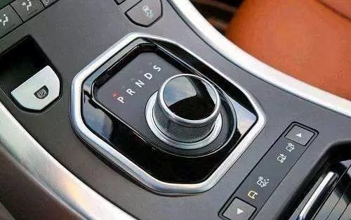

PNRD
有的小伙伴说了
为什么不是
P→N→R→D呢?
停车的和车子移动的放在一起
多好啊
简单明确
这样看上去确实是不错

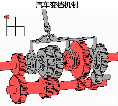

开过手动挡的小伙伴一定都知道
如果车子往前走没停稳的话
直接挂倒挡变速箱是会打齿的
因为倒挡
多数是通过增加一个惰轮来实现的
加入惰轮以后
齿轮转动的方向与前进挡相反
强行入挡必然会损毁齿轮

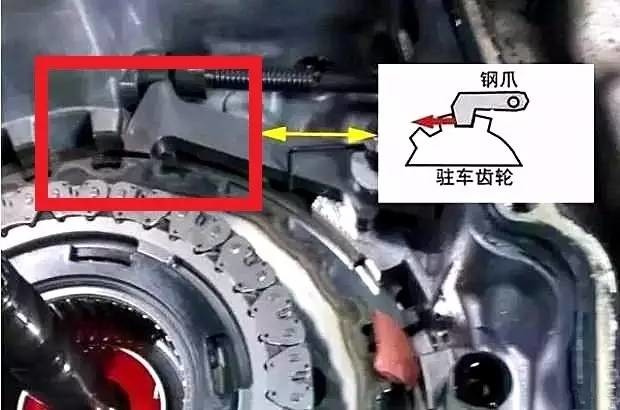

就是P挡
自动变速箱
P挡都自带一个锁止机构
就是这货
如果在行驶中
跐溜...
手又一滑(我为什么要说又...)
挂到P挡了
咱先不说变速箱坏不坏
突然把变速箱勾住
这不就相当于突然来个急刹车吗?
那这一下
冲击力可就够你受的...

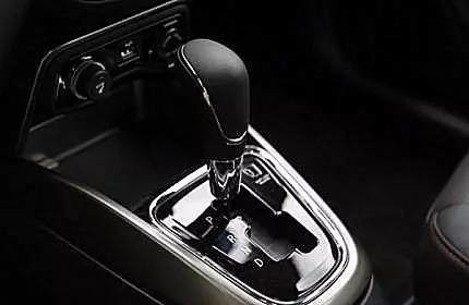

DNRP
至于完全反过来
D→N→R→P这种排列
好吧
这种排列方式是没问题的
不过...
最常用的D挡放在离你最远的地方
那样的话...
你真的确定你不累吗?
