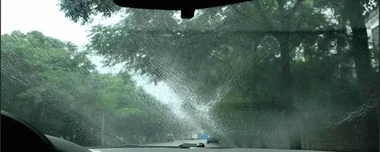

很多人在车子使用了一段时间后会发现自家的雨刮器刮不干净了,有时候下起雨来,这玻璃不刮就全是水,但是刮了之后,就会有脏脏的东西留在玻璃上。那这到底是怎么回事呢?接下来让笔者给大家介绍。
首先一个原因是玻璃不干净。平时洗车时候没有好好清洗玻璃,玻璃的表面就一直黏留着细小的脏东西,比如灰尘,小石子什么的,都会使玻璃表面看起来的干净程度下降,毛糙的玻璃表面,不但刮不干净,而且会伤及雨刮胶条。对于玻璃脏而产生的刮不干净现象,去洗车店让他们用专用清洗玻璃的洗剂清洗干净就可以了。

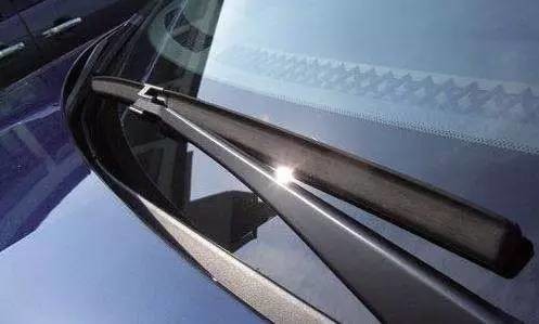

第二个,也就是笔者要着重讲的,就是雨刮胶条毛糙。原车出厂的雨刮胶条,如果养护得当,其寿命绝对可以达到5年。所以短期内雨刮器有不干净的现象,很多是因为没有保养好。
那么怎样养护呢?最需要注意的,是及时清除雨刮胶条上的脏东西,比如沙粒什么的。雨刮器带着细微沙粒刮水,相当于用砂子在刮雨刮橡胶条,用不了多久,就会伤痕累累,光洁度下降,毛躁的胶条再也刮不干净雨水的。
因为中间有细小的沙粒产生了空隙和摩擦,所以,每一次洗车的时候,都要自己亲自动手,用干净的毛巾,清除干净雨刮胶条上的微小沙粒,因为洗车工是不会为你擦雨刮胶条的哦!

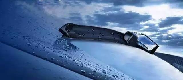

然后我们要请出秘密武器:一张2000目水砂纸。水砂纸在各种油漆店里可以买到,价格很便宜,买一张足够用几年了。笔者在这里就不做具体品牌的描述了,以免涉嫌广告,我们把水砂纸撕成小块,每一次用一小块就够了。把雨刮器和水砂纸用清水浸透,一边沾水一边用水砂纸磨雨刮的胶条。
注意,雨刮的胶条就好比一把菜刀,你不但要磨胶条的两个侧面,还要适当的磨磨胶条的正面刀口。时间不需要很长,大约5分钟就可以了。安装回去的时候不要把雨刮位置弄反了。安装回去以后,打开电源,重新向下拨动一下雨刮手柄,两只雨刮就回位了。
