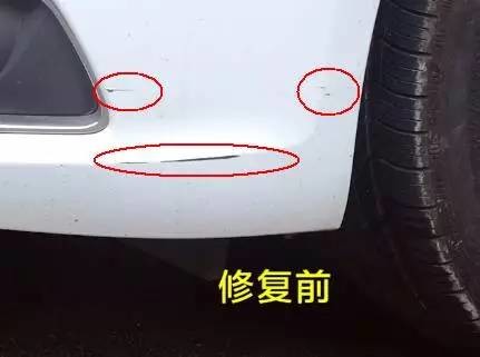

开车难免会有小剐小蹭,好好的车被蹭了一下,感觉像是脸上长了个疤,很多有强迫症的车主会马上将车开到维修厂补漆,一下花掉几百大洋。其实,很多剐蹭完全可以自己动手修补,不但能感受到DIY的兴趣,长久下来还能省不少钱哦。
不过,剐蹭的程度不同,补漆的方法也不同。

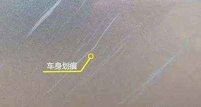

车身轻微刮花未见底漆

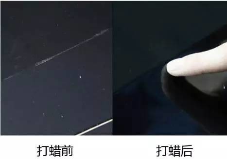

轻微刮花大多是损伤面漆的表层,一般会有浅浅的一道痕迹。之前无忧哥也说过,这种划痕通过打蜡就能除去。
如果手上没有蜡,也可以用牙膏来处理。洗干净车身后,用毛巾或海绵沾上牙膏在划痕四周来回擦拭,也能达到相同的效果,但肯定是打蜡的视觉效果更好一点。

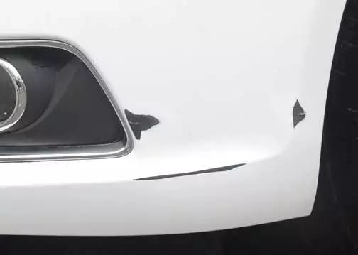

伤及车身底漆甚至钢板

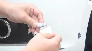

对于伤及车身底漆甚至钢板的情况,就需要用到补漆笔了。根据不同车型的不同颜色,在某宝上都可以买到相对应的补漆笔,一般补漆套装几十元都能搞定。白色补漆笔是最便宜的,补漆后的效果也比较好。

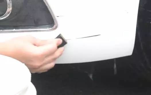

用800#砂纸沾水将划痕彻底打磨光滑平整,用毛巾擦干。
很多朋友会奇怪,为什么要打磨呢?不是越磨面积越大了吗?其实道理和用强力胶一样,必须有光滑的表面,胶水才能贴牢。车漆也一样,也要有光滑的表面车漆才能紧紧地吸附在上面。

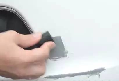

接下来,刚刚磨掉的东西要一点一点地补回来。

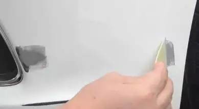

将填土挤在刮板上,然后一层层地涂在划痕处,直到填平划痕为止。填平后平面要稍稍高于原车漆的高度,方便接下来打磨。

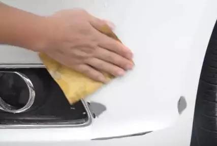

等填土干后(不同厂家的产品干燥的时间不同,一般为20分钟到2小时不等),用800#砂纸沾水将划痕打磨平整,如果打磨得不平,上漆后凹凹凸凸会非常难看。打磨完后用毛巾擦干净划痕处,用手摸确认是否平整。
用2000#的砂纸沾水将划痕四周的漆面轻轻打磨一下,然后用毛巾擦干。

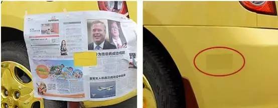

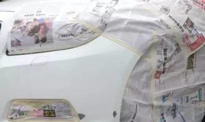

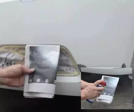

用报纸将要喷漆的位置的周围部件遮起来,避免待会儿喷漆会弄脏周围的部件。

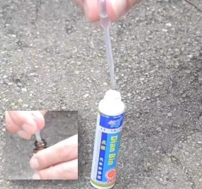

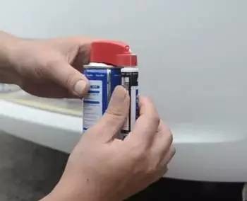

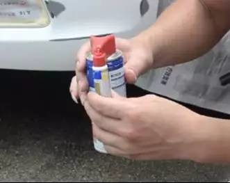

往补漆笔中加入3-5滴稀释剂,然后摇晃30秒让其充分混合,能使油漆更容易喷涂。

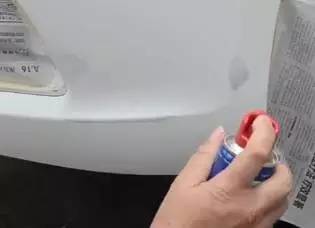

将摇匀的色漆装到气罐上,准备喷涂。
先在报纸上喷涂出颜色,与车身颜色对比,确认颜色无误。
将车漆一层层地往上喷涂,最后完全覆盖划痕。

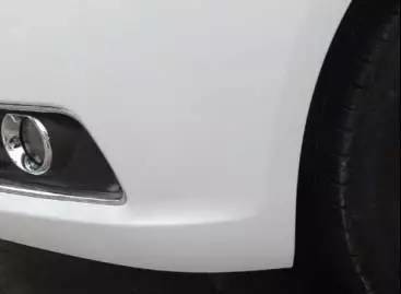

喷完底漆后十分钟左右,更换驳口金油喷涂,区域要大于色漆区。
十分钟后,撕掉覆盖的报纸,就大功造成啦~
整个操作过程并不复杂,只是打磨的时候要有耐心,慢慢磨才能达到完美效果。

6. 有的朋友为了方便或者省点色漆,除划痕其它地方都遮起来,只喷划痕那一点点地方,结果会因为完全没过渡,导致色差太明显,很难看。
