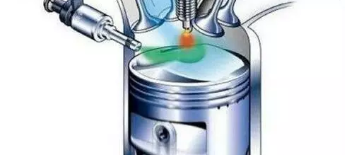

混合气=油气+空气的混合物

从字面上就很好理解,混合气过稀指的是油气相对过少,那就说明喷油量过少或者进气过多,造成的原因具体有:

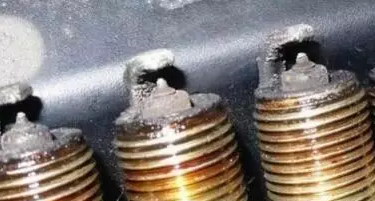

1、当混合气过稀时,燃料的燃烧速度降低,有一部分混合气的燃烧,会在活塞向下止点移动时进行。这部分混合气燃烧不但放出的热量中变为机械功的相对较少,而通过汽缸壁传给冷却水或散热片散失的热量,却相对增多。因此,过稀的混合气会造成发动机过热,输出功率下降。混合气过稀会使其怠速转速偏高,加速回油门时,发动机转速在短时间内难以降到怠速转速。此时拆下火花塞,会发现电极颜色为白色,即可确认为可燃混合气过稀。
