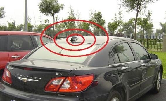

在路上,我们可以看见有的汽车顶上有个翘起的“小尾巴”,这难道是汽车的装饰物吗?NO!此乃汽车天线,主要作用是用来接收信号的。你可别小瞧它,因为它隐藏了很多秘密,可能连老司机都不知道。
今天就给大家普及一下关于这跟小小的汽车天线的知识。
