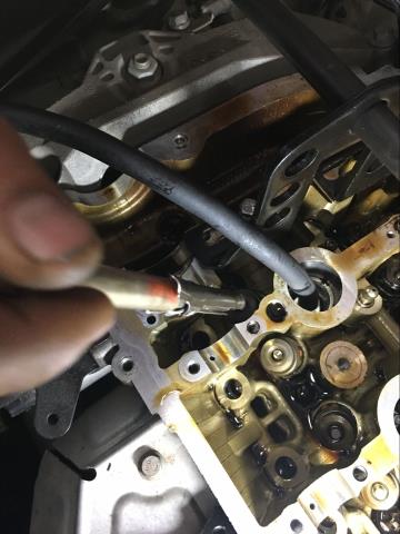

更换气门油封不是什么新鲜的技术,想了解其维修内容可以在网上查询出好多,但具体去维修还是需要一些专用的工具才可以进行,那么这就要找到具有此类修理经验和设备的专修店去解决。

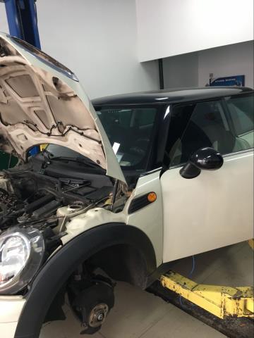

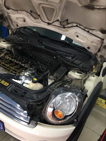

这次的施工是我们店里自己解决的,说实话MINI换气门油封这才是我们的第三例,不过信心满满,注重结果也注重过程吧!

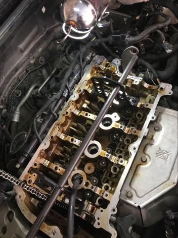

这样处理方式只要打开缸盖就可以进行了,不必拆卸缸体
气门油封的位置就在进气和出气凸轮轴下方的位置

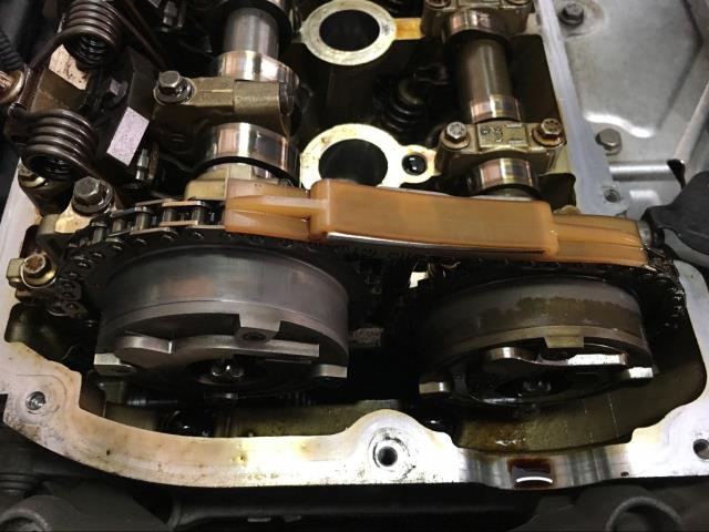

需要把凸轮轴拿掉,方便作业的进行

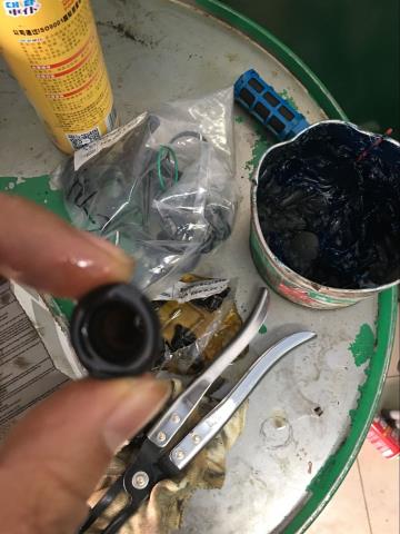

老化的油封
