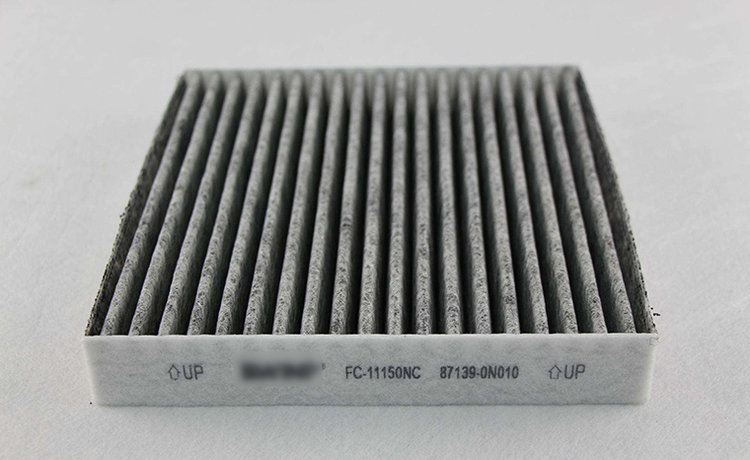

现在活性炭空调滤网越来越便宜了,它能过滤粉尘甚至PM2.5,但汽车空调中的酸臭异味其来源多见于空调蒸发器,也就是硬性故障,因此单更换空调滤芯并不能解决空调系统中的酸臭味。

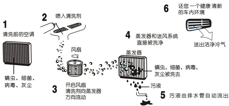

空调清洗剂一般为压力罐装,清洗泡沫通过延长管由空调滤芯部位输送到鼓风机,由气流带动到蒸发器,清洗剂附着到蒸发器上,脏污会随着泡沫滴落,最后由排水管排出。一般清洗空调系统时,鼓风机风量应该开到最大风量。
过于脏污的蒸发器或会导致蒸发箱排水管堵塞,如果遇到这种情况建议找专业人员疏通。
清洗时注意控制泡沫喷射量,不要大剂量喷射,这样会导致空调系统内的例如风速电阻等电路部件损坏,笔者也遇到过真实案例。空调系统部件价格不低,所以清洗还是要谨慎些。

3、经常性更换空调过滤网,避免沙尘在蒸发器堆积,也能延缓蒸发器脏污情况,也就延缓了空调异味的产生。
